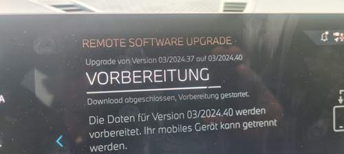

Gerade Remote Update (03/2024.40) mit gut Erfolg durchgefuehrt, sagte BMW.
Prima, aber ein Problem bislang war da. Konnte den Wagen nicht ankurbeln. Die Fernbedienung war das Problem. Im Display aufgefordert die Fernbedienung bei der Lenksaeule zu halten?? Komisch, ist die Batterie in der Fernbedienung jetzt schon leer?
Bekam auch die bitte ob ich die Niederlaendische Sprache im Navi durchgefuehrt haben moechte. Logo BMW AG, wa zuvor auch! Doof.
1. Softwareupdate per Handy herunterladen (wenn angeboten natürlich nur)
2. Software vom Handy an das Fahrzeug übertragen
3. Software im Fahrzeug installieren
Zu Punkt 3 muss das Fahrzeug auf ebenem Grund stehen und kann ca. 20 Minuten lang nicht benutzt werden.
Ferner benötigt die Bordbatterie eine Mindestspannung. Ist die nicht vorhanden, erst mal eine Runde drehen.
Das die Spannung der Bordbatterie nicht ausreichend ist, hat das Handy auch gemeldet.
Logisch, der X1 war mit 31km, ja noch jungfräulich.
Im Auto konnte ich das Update dann aber trotzdem durchführen.
