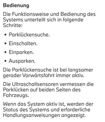

Du musst die PDC-Taste nicht zwangsläufig schon lange vorher drücken. Er merkt sich das auch so schon, bei entsprechender Geschwindigkeit. Aber wenn Du dann Parklücken angeboten haben möchtest, dann musst Du sie drücken.

Auch dir nochmals besten Dank. Ich werde später beides testen. Die BA ist leider nicht sehr hilfreich....da steht nirgendwo was von Taste PDC aktivieren.....
