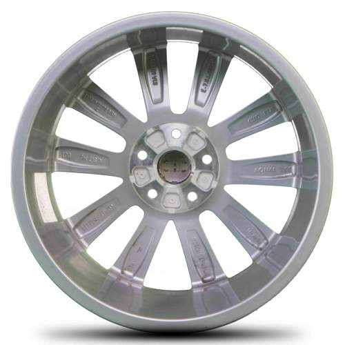

Hallo, habe mal ne Replika-Felge erworben und stehe vor dem Kauf eines neuen Satzes Felgen und wollte mal sichergehen, ob das originale Audi Felgen sind. Das made in italy macht mich stutzig.
Danke im voraus!

Danke dir, hab die Felgen gefunden und verglichen es stimmt alles überein!

Audi Logo ist immer mit drauf, sowie Teilenummer, diese entweder je nach Felge von aussen unter dem Felgendeckel um das Horn, oder Innenseite um das Horn, bzw. in der Vertiefung, und sonst Rückseite vom Felgenarm.
Teilweise steht auch auf einem Arm "Made in" und auf dem anderen Arm dann das Land.
Siehe Anhang.
Kein Zubehör Felgenhersteller wir ein Audi Logo Verwenden.

Dann soll dir der Verkäufer ein anständiges Foto schicken wo man alle eingegossenen Ziffern erkennen kann.
Wer nichts zu verbergen hat und etwas verkaufen möchte, soll die Dinger erst mal säubern.

Habe das Foto mit einem Bildbearbeitungsprogramm vergrößert,
es sieht aus als wäre es das "Mg", was beim ersten Betrachten schief wirkte.
Leider fehlen weitere Bilder der hinteren Speichen. Die Angaben zur Legierung “Al Si7 Mg” und das eingegossene Giessdatum und “Made in Italy” sind Angaben, die auf den Radhersteller Speedline aus der Ronal-Gruppe hinweisen. Lass dir weitere Fotos der Innenseite schicken.
Speedline ist Hauslieferant von Audi. Wenn’s ein Rad von Speedline ist, dann ist es definitiv kein Nachbau. Mit Ausnahme von Kontrollstempeln sind alle Daten eingegossen.

Stimmt, auf einem größeren Monitor sieht es wieder gerade aus 😁

Die meisten Originalfelgen, die für Audi gefertigt werden (inkl. die Rotorfelgen) kommen aus Italien von der Felgenfirma Ronal. Also das "Made in Italy" wäre schon korrekt; nur, bezweifle ich, dass es sich um Originalfelgen handelt. Es gibt eine Seite im Netz, wo alle Originalfelgen beschrieben werden. Ich habe aber den Link nicht zur Hand; Google würde aber sicherlich helfen...
