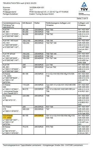

Hat jemand vielleicht schon die Originalen 19 Zoll AMG felgen eingetragen bekommen ? War heute beim TÜV und die meinten das sie die nicht eintragen wegen Tachoabweichung jetzt muss ich morgen auf dem prüfstand und das testen lassen. Habe schon so viele autos gehabt und nie probleme wegen eintragung nur bei den felgen ein hin und her. Hatt jemand die felgen schon eingetragen bekommen und kann mir das zukommen lassen.

So hab gerade denn Anruf von mercedes bekommen felgen wurden eingetragen . Zwar meinten die das die tachoabweichung im Grenzwert ist ab hatt alles super geklappt .

kommt darauf an, ob du einen 250er hast oder kleiner...
nach Mercedes sind Rad und Reifenkombination im Bereich von 19' Zoll nur auf dem 250er und AMG zulässig... Du könntest dir dies aber auch von Mercedes bestätigen lassen, dass diese auch auf einem 200er,180er, 220d what ever gehen! 🙂
https://www.kunzmann.de/.../...ling-v-5-vom-cla45-amg-schwarz-matt.htm
Quelle: Kunzmann -> Durch die im Lieferumfang enthaltene ABE ist keine Eintragung (nur gültig für CLA45 AMG) in die Fahrzeugpapiere notwendig.
Bei allen anderen CLA W117 muss eine Eintragung per Einzelabnahme durchgeführt werden.

Einer ABE geht normalerweise ein TüV-Gutachten voraus... Da Felgen welche in Festigkeit usw. die Voraussetzungen nicht erfüllen keine ABE erhalten können.
Daher besteht dieses Dokument bereits! Mercedes sollte es haben 🙂...
Achtung kann sein, dass der kleine "Spritzschutz" nachgebaut werden muss im Bereich 30 - 50 Grad...

Völlig korrekt, eine Abweichung besteht nicht bzw. bewegt sich vollkommen im Toleranzbereich!
Eingetragen bekommst du sie auf jeden Fall, einzig und alleine der mudflap den ich erwähnt habe könnte verlang werden 🙂 siehe Bild Übergang zur Heckstange

Also Leute, wurde Problem los eingetragen und die Radlaufverbreiterung habe ich auch nicht gebraucht. Danke für euere Interesse und Hilfe.

Die Einzelabnahme hat 51€ gekostet und dazu kommt noch die Eintragung in den Fahrzeugschein mit 13€. Hinten passen 10mm Spurplatten, vorne weis ich nicht. Meine Felgen haben ET 48.
Wollte hier auch mal Berichten. Die Felgen Reifen Kombi wird ohne Probleme eingetragen, nichtmal nach einer Tachoabweichung wurde geschaut. Ich weis nicht ob es überall so ist aber in Hessen muß man zu einer TÜV Prüfstelle gehen die einen Ausgebildeten Sachverständiger für Einzelabnahmen haben. Dekra, GTÜ usw. können oder dürfen das nicht machen.
Aber jetzt kommts, ich hab jetzt den TÜV Bericht das der Anbau o.k ist. nun muß ich den Bericht nach Marburg Biedenkopf schicken (kostet schlappe 40 Euro) damit die nochmal Prüfen was der TÜV in seinen Prüfbericht geschrieben hat, wenn ihrer Meinung nach alles in Ordnung ist wird es auf die Zulassungstelle geschickt und dort bekomm ich dann die Eintragung in mein Fahrzeugschein. Ich denke die Zulassungstelle will auch nochmal ein paar Euro sehen.
