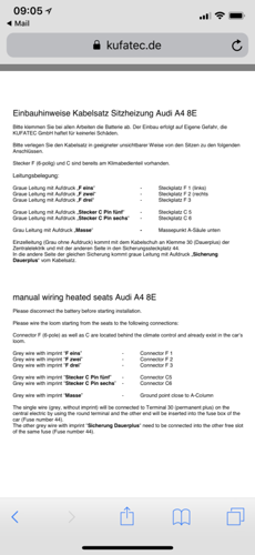

ich habe bei meinem A4 B7 Avant die originale Sitzheizung mit Kufatec Kabelbaum nachgerüstet. Sie funktioniert auch wunderbar, nur leider scheint sie einen hohen Ruhestrom zu ziehen. Ich habe an der 30A Sicherung 9 MV gemessen... Wie kann das sein?
Viel falsch machen kann man dabei ja nicht, ist ein vorgefertigter originaler Kabelsatz. Das eine Ende des Kabelbaums kommt an die Stecker der Sitze, das andere an Stecker C und F des Klimabedienteiles. Dann noch ein Kabel an Masse, das ich direkt an der A-Säule in Fußraumhöhe genommen habe. Zuletzt noch ein Kabel von Dauerplus an den Sicherungskasten und dann das Daueplus-Kabel des Kabelbaumes an den andern Platz der gleichen Sicherung. 30A Sicherung rein und gut ist...
Aber wie kann da jetzt so ein hoher Kriechstrom vorherrschen?
Das Dauerplus habe ich direkt vom großen roten und dicken Stromzuliefererkabel, welches den Sicherungskasten speist genommen. Welche Funktion haben eigentlich Stecker C und F des klimabedienteiles? Was wäre, wenn ich hier etwas falsch angeschlossen hätte? Die Sitze heizen nicht, wenn das Drehrad auf 0 ist.
Bitte um Hilfe, ich habe echt keine Ahnung, was ich falsch gemacht haben könnte

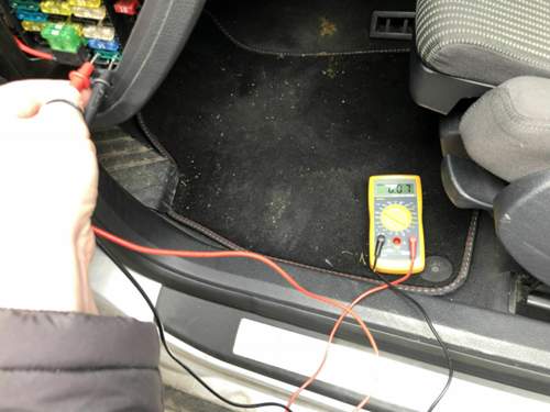

Wenn ich die gleiche Amerepessung am Sicherungskasten für die Sitzheizung mache, zeigt mir das Gerät folgendes an:
0,07A
Ist das zu viel? Sind 7mA richtig?

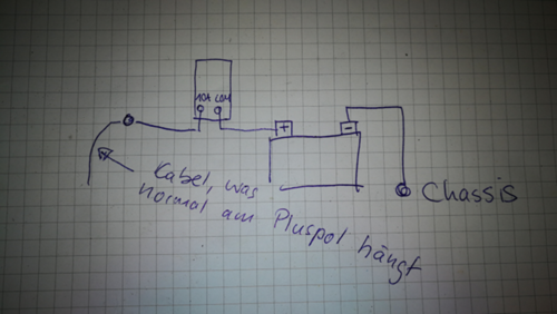

Der Stromkreis zum Messen sollte so aussehen wie im Bild.
Ich denke, Du hast es richtig? Einen Pol (vom Messgerät) an die Batterieklemme, den anderen an das Kabel.
Ruhestrommessung
Habe es exakt so, außer dass ich das am Minuspol mache (wegen Kurzschlussgefahr, sollte ich irgendwie abrutschen)

0,07 auf 10A sind 7mA oder 70mA...?
0.07 Ampère sind in der Tat 70mA (Der 10A Bereich misst in Ampère, geht aber halt nur bis 10).
Trotzdem ist das immernoch sehr viel weniger als 5A (5000mA).
Wenn ich die sicherung ziehe fällt der Stromfluss der Batterie auf 0,12A also 120mA (allerdings ist die Alarmanlage angegangen und ih musste das Auto wieder aufsperren)
Interessant, wieder gegensätzlich. Würde nämlich bedeuten, der erhöhte Stromverbrauch kommt doch von der Sitzheizung.
Wenn Du jetzt statt die Sicherung wieder einzusetzen das Multimeter an die Sicherungskontakte (im Sicherhungshalter) anschliesst, Stellung 10A... Zeigt der dann trotzdem wieder 0.07A an auf dem Kreis?
So muss man messen!
Eben hat ja quasi parallel zur Sicherung gemessen.
Ja, das Multimeter muss natürlich in den Stromkreis eingeschleift werden! Genau so, wie der TE das bei der Batterie auch gemacht hat.
Parallel zur Sicherung könnte man allerdings tatsächlich den Spannungsabfall an der Sicherung selbst messen. FALLS man den Widerstand der Sicherung kennt, lässt sich daraus der Stromfluss errechnen. Aber lasst mal, ist nur was für Fortgeschrittene 🙂

Hier nochmal die Skizze wie verkabelt wurde. Ich vermute mal am Stecker F und C sollte ich suchen?
7bbc5b25-88cd-472b-8449-fdcd2a4ff913
Also eine grundsätzlich falsche Verkabelung kann es nicht sein, da ansonsten der Beifahrersitz auch willkürlich heizen müsste. Es muss etwas sein, dass unabhängig vom Fahrer und Beifahrersitz geschieht
