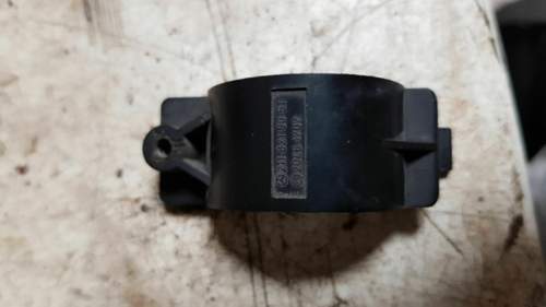

Den Teilesatz Manschette gibt es wohl.
0003150197
@52kalle - ja, mache ich mal, gute Idee!
Ich war noch bei meiner freien Werkstatt, aber die haben leider auch keine Alternative 🙁
Die konnten mir aber sagen, die AHK ist von Oris und soll die Teilenummer A2113100295 haben ...
@ME 109 flyer WOW - das ist ja krass - steht unter W211, aber das sollte wohl keinen Unterschied machen, oder?
Dankeschön !!!
Ich habe noch mal bei MB angerufen und wurde in's Lager vermittelt - kurzer Check, alles paßt, Teil bestellt und ich kann's mir morgen abholen 🙂

Bei meinem ersten Post hat es mit den Fotos anhängen nicht geklappt. Man kann eine Nummer auf der Befestigungsschelle sehen.

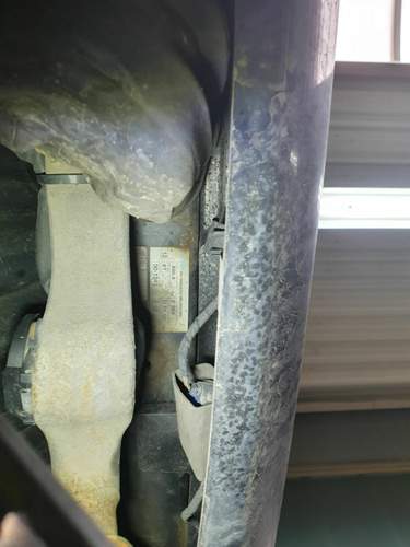

Kann es sein das diese AHK auch von Oris ist?
Die originale schwenkbare AHK ist eigentlich immer von ORIS. Wenn Du von unten auf die AHK schaust, kannst Du neben dem Haken das Typschil sehen, da steht der Hersteller drauf!
