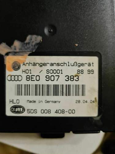

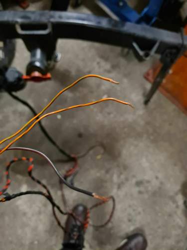

Ich habe mir eine gebrauchte, aber originale ahk incl esatz gekauft. Leider habe ich dazu keine passenden Unterlagen oder einen anschschlussplan.

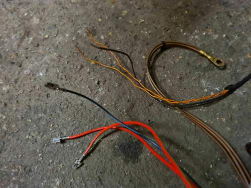

Ich habe insgesamt 6 Kabel wo ich nicht weiß wo diese abgeklemmt werden. Ich habe mal von allem Bilder gemacht.
Vielleicht hat es ja schon mal jemand von euch gemacht oder Unterlagen dazu.

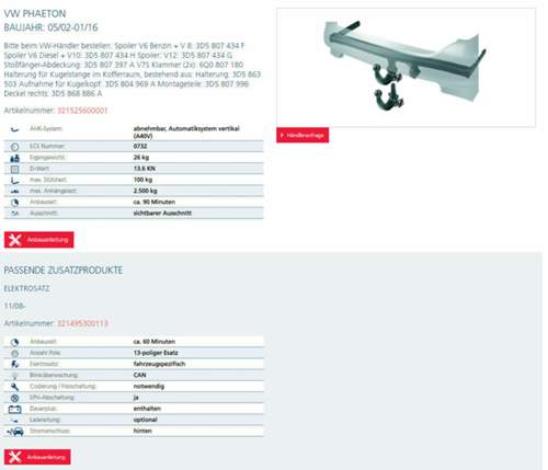

Wenn das ein Originalsatz ist, dann ist es eine westfalia Kupplung inkl. westfalia E-Satz.. Hierzu findet man im Netz eine Einbauanleitung ...
Das Steuergerät sieht aber nicht nach einem Phaetonsteuergerät aus ..
Mittlerweile gibt es westfalia AHK inkl. E Satz für 450€ neu zu kaufen, ist sehr günstig, ich habe vor 3 Jahren noch ( auch schon günstige ) 750€ bezahlt und dann selbst eingebaut ..
Siehe Anhang
Wobei ich mir den Hinweis gestatte, das es ca. im Modelljahr 2009 eine Umstellung in den Steuergeräten gab : bei Westfalia sind bis/ab Baujahr unterschiedliche E-Sätze gelistet : das e-Modul ist aus 2004 und sollte daher zum Fahrzeug passend gewählt werden..., mangels ausgefülltem Profil kann ich leider nicht feststellen, ob das Steuergerät passt.

Die AHK selbst ist MJ unabhängig, der E-Satz ist es nicht ....
Ich hatte schon einmal das Vergnügen, einen nicht-Westfalia E-Satz nochmals austauschen zu müssen, da das Steuergerät nicht diagnosefähig war und zusätzlich noch Fehler in anderen Steuergeräten produziert hat... Um es mal mit den Autodoktoren zu sagen : wer mehrfach kauft, kauft öfter....

Nabend, die AHK ist auch von Westfalia aus einem Phaeton Bj 2006 und meiner ist aus 07. Denke das sollte passen. Das Steuergerät war so dabei.
