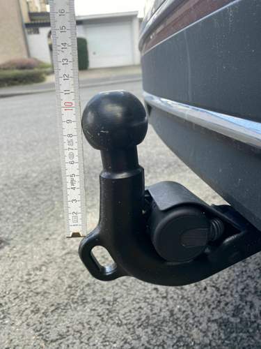

Habe seit letzter Woche einen neuen Tiguan als Dienstwagen bekommen. Diesen hatte ich mit einklappbarer AHK konfiguriert und so bekommen.
Am Wochenende kam dann die große Überraschung als ich meinen Thule Easyfold XT3 Fahrradträger darauf montieren wollte: Er passte nicht - u.z. taucht wohl der Kupplungskopf nicht tief genug in die Aufnahmebucht von Thule ein.
Den Träger hatte ich bereits auf mehreren Fahrzeugen von verschiedenen Herstellern (auch VW) problemlos montiert. Auch der Freundliche konnte nicht weiterhelfen und meinte das sei das Problem von Thule und nicht von VW. Thule selber wies daraufhin, dass ihre Anhänger alle für AHK mit ISO 50 taugen.
Wie auch immer - werde jetzt den Thule Träger verkaufen und mir einen von Uebler (in der VW Edition) holen, der sollte passen.
Ich füge mal ein Foto der AHK im neuen Tiguan bei - da sieht man die "Nase" hinten raus, die aus meiner Sicht verhindert, dass der Träger richtig tief aufsitzt. Die AHK ist übrigens von Westfalia (Typ 077 322).
Schon befremdlich, dass hier anscheinend VW (im Internet findet man auch Berichte über BMW) AHK verbauen, die dann nur noch mit eigenen Trägern funktionieren...
Dies hier nur als Warnung/Info an Leute die eine ähnliche Kombination haben!

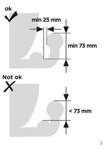

Na dann scheint es wohl (leider) nur mein Modell zu betreffen. Ihr könnt ja mal in eure Bedienungsanleitungen schauen und prüfen wie lange dort die Mindestlänge beschrieben ist. Wie oben im Bild gezeigt sind es beim Easyfold XT 73 mm.

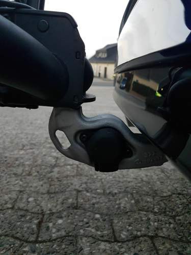

Guten Morgen, also an meinem Tiguan Facelift den ich im November bekommen habe ist eine andere Kupplung montiert.
Ich habe den Thule Velocompact 926, im Gegensatz zu meinem Vorgänger Touran von 2016 muss ich hier den Stecker erst rein machen und dann den Träger auf die kupplung sonst passt der Stecker nicht rein.

Laut den Bedienungsanleitungen von Thule würde kein Thule Träger mehr auf die FL Anhängerkupplung passen, welche bei muxx88 verbaut ist. Alle aktuellen Thule Träger benötigen die Maße wie im Bild mit Abstand mind 73mm.
Wie muxx88 schon geschrieben hat, schreibt Thule "Die Anhängerkupplung muss genormt sein (ISO50)".
Verbaut Volkswagen nun im FL keine ISO 50 genormte Anhängerkupplung ? Was ein starkes Stück wäre.
Ist das Maß, mind.73 mm in der ISO Norm definiert ? Viellicht gibt's hier einen Fachmann, der was zur Norm ISO50 bei Anhängerkupplungen sagen kann.

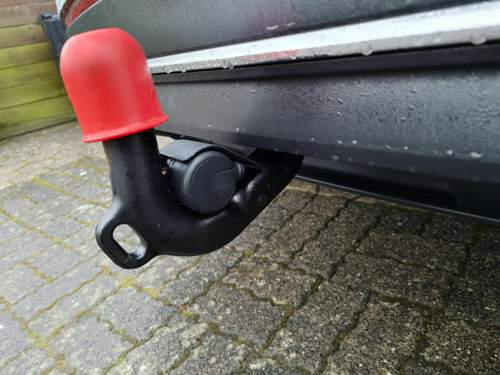

Mein FL hat die „alte“ schwarze AHK mit dem Stecker nach links - gerade noch einmal geschaut, siehe Bild
Fertigung Mitte Nov 2020, Auslieferung Anfang Dez 2020.
AHK

Ja ist bei mir die original schwenkbare.
Ich hatte ja schon mal geschrieben beim TE steht Westfalia auf der AHK. Mich wundert dass ab Werk eine Westfalia verbaut wird. Evtl. Kann da jemand Licht ins Dunkel bringen ?
