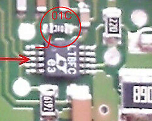

na ist ja interessant, dass du genau die gleichen Fehler beobachtet hast wie ich. Also bei mir hat nach dem Austausch des 10k-Widerstandes fast alles funktioniert, die Spannung war dann konstant bei ~25V zu den LEDs. Schau mal auf die Leiterzüge, der 10k hat nix direkt mit dem MOSFET zutun. Wo alles ging, lag die Spannung nach dem 10k-Widerstand bei 3.5V, das muss so sein. Die "fehlerhaften" 0.7V habe ich auch gemessen.
Der Widerstand geht direkt auf Vcc (+12V) und es handelt sich nicht um varistor oder ähnliches. Insofern muß der Widerstandswert immer konstant sein.
Weiter ist Pin1 dafür zuständig das IC zu aktivieren. Wenn dort nur 0.xV anliegen, dann befindet es sich einfach im Schlafmodus und braucht dann nur noch ca. 10µA.
Also wenn an Pin1 keine ausreichende Spannung anliegt, dann ist das definitiv ein Fehler.
Die Schutzschaltung für den FET ist anders gelöst. Auf der Platine findest du einen ziemlich breiten und großen Widerstand direkt neben dem FET. Dieser ist in Reihe mit dem FET gegen Masse. Über einen Widerstand fällt eine Spannung abhängig vom durch ihn fließenden Strom ab. Diese Spannung wird abgegriffen und geht an den SENSE-Eingang des ICs. (Pin10)
Wenn dort eine zu große oder zu kleine Spannung abfällt (also z.B. ein zu großer Strom fließt), dann wird die Taktung verringert, um den Gesamtstromfluß zu limitieren.
Dort findet also der Schutz statt.
Sollten noch mehr defekte Scheinwerfer mit dem Symptom Widerstandswert am RUN-Pin (Pin1) falsch / Widerstand defekt auftauchen, dann wird man wohl von einer Charge nicht ausreichend temperaturbeständiger Widerstände ausgehen können.

Also meint ihr, wenn ich den "01C"-Widerstand erneuern würde, dann ist das Problem gelöst?? Kann mir irgendwie nicht vorstellen, dass dies das einzigste Problem ist. 😕
Werd viellei den rechten Scheinwerfer trotzdem auseinander nehmen um den direkten Vergleich zu haben. 😮
Erst Pin1 messen. Wenn Spannung < 2V, dann Widerstand tauschen. Wenn dann Spannung > 2V schauen ob LEDs flackern. Wenn ja, defekte LED finden und tauschen. (oder optional natürlich alle LEDs)
Ich hoffe das war jetzt einfach genug.

-Den 01C (10K) Widerstand (Bild im Anhang) überprüfen, Pin1 (oben links) am LTBFC messen wenn Spannung kleiner als 2V den Widerstand tauschen.

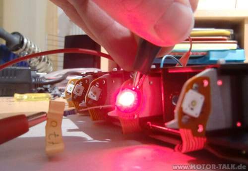

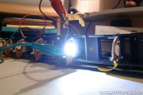

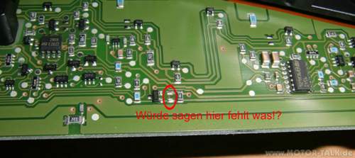

So, habe meinen rechten SW jetzt auch zerlegt, bei mir flackern die LED´s ganz leicht wenn ich 12V anlege, das erste was mir augefallen ist, da fehlt etwas auf der Platine (Bild im Anhang) sieht aus wie rausgerissen? frage mich wie sowas passieren kann, hat jemand eine Ahnung was dort war?
Als nächstes habe ich am Widerstand 01C gemessen (bei mir ist ein schwarzer drin. SW ist Bj. 02/2008) da kommt hinten ca 0,5V raus, wenn ich den Durchgang messe pendelt er sich langsam auf 10KOhm ein! Ist wohl defekt.
Dann habe ich die LED´s einzeln getestet, mit einem 470 Ohm Widerstand an 12V, erstmal vorne weg, die haben eine weiße und eine rote LED drin, wenn man + - vertauscht leuchten sie rot (aber nicht sehr hell) frag mich für was das gut ist? Wenn man die Polung richtig anlegt (+ oben - unten) dann leuchten sie weiß.
Beim testen haben alle außer eine LED hell geleuchtet, die eine flackert nur ganz leicht, also defekt!
