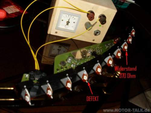

So, ich habe auch Neuigkeiten, da meine Scheinis heute gekommen sind. 😁
1. Kleber für die Scheinwerferscheibe ist Karosseriekleber/Scheibenkleber!!! 😠 --> es gibt keine Möglichkeit den Kleber durch Aufwärmen oder irgendwelches Lösungmittel vom Gehäuse und der Scheibe zu lösen ohne das Gehäuse oder die Scheibe zu zerstören
2. eine LED ist defekt bzw. leuchtet nicht

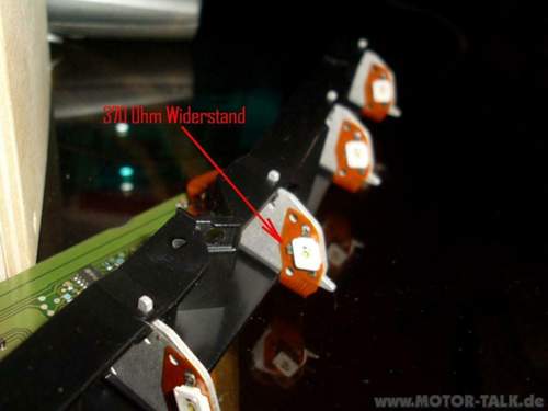

3. die dritte LED von außen hat einen 370 Ohm Widerstand daneben und alle anderen keinen (konnte auch keine abgelöteten im Scheinwerfergehäuse finden) --> ist das bei euch auch so (habe den zweiten Scheinwerfer noch nicht zerlegt)??
4. Platine und alle anderen Bauteile sehen völlig in Ordnung aus
5. ich glaube nicht, dass der Defekt der LEDs Ursache von Feuchtigkeit ist, da weder das Scheinwerferglas, noch andere Bauteile Rückstände von Feuchtigkeit haben
6. es scheint eine Reihenschaltung zwischen den LEDs zu sein, da man die Kontakte von einer LED zur nächsten "durchpipsen" kann
7. der Strom vom "Durchpipsten" reicht um eine LED beim Anschluss an Plus und Minus zum leuchten zu bringen
-->wenn man Plus und Minus beim "Durchpipsen" vertauscht, dann leuchtet die LED rot 😁
Also werde ich mir jetzt mal ein paar neue LEDs besorgen und wechsel die defekte LED mal aus. Wenn ich dies getan habe, lass ich wieder was von mir hören... 😛
Und hier noch zwei Bilder. 😎
370-ohm-widerstand-beschriftet
Alle-leds-beschriftet

Ja bei mir ist es auch so, dass nur eine LED daneben einen Widerstand (EDIT: es ist kein Widerstand, sondern ein Kondensator) hat. Naja ich glaube nach wie vor nicht, dass eine LED defekt ist.
Ich habe alle Original-LEDs abgeklemmt und habe eine andere LED mit Vorwiderstand angeschlossen, um eine Last zu erzeugen. Das Verhalten ist dann so, dass die Spannung innerhalb einer Sekunde abfällt von 45V auf 13V. Man kann wohl mit normalen "Hausmitteln", also Messgerät, kaum was anrichten bei so einer komplizierten Schaltung. Ich habe ja nie daran gedacht, dass noch eine ganze Platine drin ist. Ich dachte ein paar LEDs mit Vorwiderstand und gut ist. 😰
