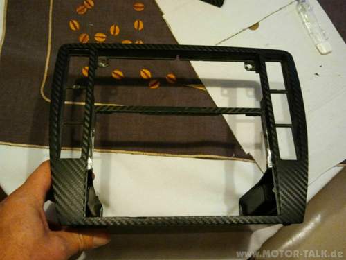

Hallo, da Du anscheinend grüne Innenbeleuchtung hast, ist Dein Passat BJ.97. Beim Umbau auf DoppelDIN muss man bei Fahrzeugen bis BJ 5.98 den Lüftungskanal tauschen, schrägen gegen gebogenen. Ist eine ziemliche Fummelei. Ich habe es andersherum gebaut, also mit Klima oben. Ist zwar auch etwas Arbeit, aber man spart sich, das ganze Cockpit zu zerschneiden. Bei meinem vorigen Passat habe ich auch auf original DoppelDIN umgebaut. Ist ja auch alles ziemlich teuer. Bei der jetzigen Version brauchst Du nur die Blende zu ändern. Ich habe mal ein paar Fotos eingestellt, wobei die Wahl der Folie bei Dir liegt.

Jo hab au noch 3M carbon folie rum liegen. Was kostet denn die blende?
Und wenn ich die klima nach oben mach, brauch ich diesen LLüftungschacht nicht ?
Warum hast du die teile unten zugespachtelt?
Hast du den rest des holzdekors au mit carbonfolie beklebt? Hast evtl fotos?
Den Lüftungskanal brauchst Du nicht tauschen, da die Klima jetzt auch schon oben ist.
Das Ablagefach ist ja breiter als das Radio, deshalb muss es zugemacht werden. Ich habe sämtliche Blenden mit Carbonfolie bezogen, sonst sieht es ja nicht aus.😉

Ich hatte Holzdekor 3B0 858 069 BT 2WE. Du hast wahrscheinlich 3B0 858 069 BR 2AQ in schwarz oder 3B0 858 069 BS 2ZS in Netzoptik. Spielt aber keine Rolle, ausser dass die mit Holzdekor aus Alu sind und die anderen aus Kunststoff.
Ich habe die Folie bei Ebay bestellt. Wie schon geschrieben, bei der Folie liegt die Wahl bei Dir. Du kannst sie dann auch lackieren.

Ja genau wenn ich den Umbau so mache mit klima oben... welche blende brauche ich dann? Und was kostet diese?
Du kannst die Blende nehmen, die jetzt drin ist.
Ich bin sehr zufrieden mit der Folie. Lässt sich schön durch Erwärmung über die Ecken ziehen.

Wie ich kann die blende die jetzt drin ist verwenden??
Brauch ich also nichts zusätzlich, ausser eben das DoppelDin Radio. .
Keinen zwischen Boden. . Oder sowas ?
Nein. Bischen Glasfaserspachtel und eine Flex oder Dremel. Du musst am unteren Steg im Ausschnitt auch was abschleifen. Also, fang am besten erst damit an, wenn Du das DoppelDin-Radio Hast, um es genau einzupassen. Hatte nämlich auch das Problem mit dem unteren Steg, da durfte ich nochmal ausbauen, schleifen, bekleben.😉
Und bevor Du spachtelst, mach Dir ein paar Schlitze in den Ausschnitt, den Du zuspachteln willst. Für mehr Halt. Sonst kann man den Spachtel so wieder rausdrücken.
