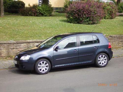

original Felgen Eintragen?
Muss man Original Felgen eintragen lassen, wenn so nicht ausgeliefert worden ist ?
Auto: Golf V 1.4 sportline mit Serie 205/55 R16
Jetzt sind 225/45 R17 drauf. Laut Fahrzeugschein sind nur die 195/55 R15 Winterreifen eingetragen.
Bekommt man überhaupt für Original Felgen eine ABE ?

Danke auch allen. Die Felgen werden beim TÜV Termin einfach mit eingetragen. Denke ist kein Problem, da Original VW und Modell (wenn auch nicht diese Motorisierung).

Das ist nicht FIN abhängig, sondern Varianten- und Versionsabhängig. Aus dem Grund ist das hier geklärt. Die geposteten Rad-/Reifenkombinationen dürfen so gefahren werden, da es dem Auszug aus der EG-BE entspricht. Und nichts anderes stünde auch im CoC.

Was ist denn jetzt daran so schwer zu verstehen, dass aus den Daten des vom TE gesendeten Fz.Schein, hervorgeht, dass die genannten Räder
205/55R16 91H 6.5x16 ET50
195/65R15 91T 6.0x15 ET47
195/65R15 91T 6.5x15 ET50
205/60R15 91T 6.0x15 ET47
225/45R17 91H 7.0x17 ET54
205/55R16 91Q 6.0x16 ET50
gefahren werden dürfen?
Und zwar ganz ohne CoC., ohne Einzelabnahme oder sonst was.

Der TE gibt ja an, ein CoC zu haben. Und angeblich fehlen auch dort die 225er. Aber fotografiert hat er nur die ZB1.
@salva.g schrieb am 18. Juli 2025 um 16:24:57 Uhr:
Alles klar, danke euch. Die 225er stehen nirgendwo drin. ...
weder Schein, noch Brief oder coc

Doch, es ist längst alles geklärt.
Ich habe die zulässigen Rad-Reifen-Kombinationen gennant, und nur die und keine anderen würden im COC stehen, wenn der TE eines hätte oder eines bei VW anfordern würde.

Um mal was klar zu stellen, der Wagen und die ganzen Papiere stehen nicht bei mir vor der Haustür. Einzig als meine Schwester den Wagen von ihrer Arbeitskollegin bzw dessen Sohn zurück bekommen hat und ich ihn gesehen habe, ist mir sofort aufgefallen dass es andere Felgen sind. Darauf habe ich in den Fahrzeugschein geguckt und dort waren nur die 195er drin. Im COC (ja gibt es) habe ich damals ebenfalls nichts gefunden. Wobei ich es vielleicht in der Eile übersehen haben könnte.
