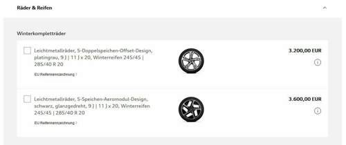

Hier anbei z.B. die aktuelle Verfügbarkeit von Winterkompletträdern für den RS e-tron GT.
Winterräder glanzgedreht

Die wissen bei Audi selber nicht was sie da schreiben:
mit RS-Schriftzug; Mischbereifung: Größe 9 J x 20 vorn, 11 J x 20 hinten, Reifen 245/45 R 20 vorn, 285/40 R 20 hinten
Hinweis: Glanzgedrehte, polierte oder teilpolierte Aluminiumräder dürfen nicht bei winterlichen Straßenverhältnissen eingesetzt werden. Die Felgenoberfläche besitzt herstellungsbedingt keinen ausreichenden Korrosionsschutz und kann durch Streusalz oder Ähnliches dauerhaft beschädigt werden.
Bei den Winterrädern steht:
Durch die Glanzdrehung kommen die Konturen des Rades noch schöner zur Geltung. Der Basislack wird von den rotationssymmetrischen Flächen mechanisch entfernt, sodass Aluminium zum Vorschein kommt. Abschließend wird ein Klarlack aufgetragen.
