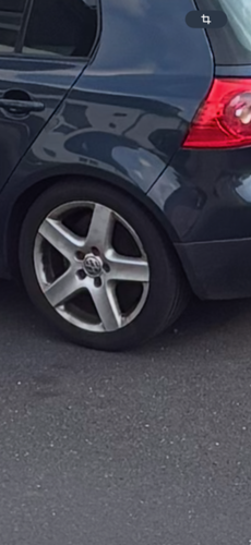

original Felgen Eintragen?
Muss man Original Felgen eintragen lassen, wenn so nicht ausgeliefert worden ist ?
Auto: Golf V 1.4 sportline mit Serie 205/55 R16
Jetzt sind 225/45 R17 drauf. Laut Fahrzeugschein sind nur die 195/55 R15 Winterreifen eingetragen.
Bekommt man überhaupt für Original Felgen eine ABE ?

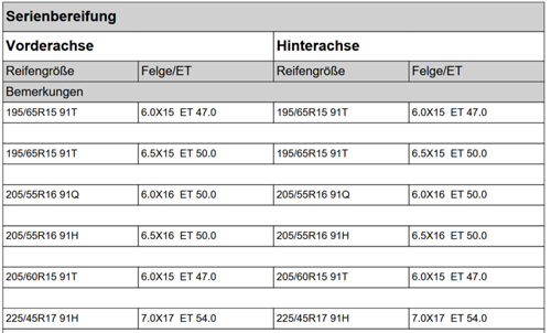

Schau doch mal ins CoC, was dort für Freigaben eingetragen sind.
Teaser: er wird kein CoC haben.
Alternativ müsste hier mal der Fahrzeugschein fotografiert werden, oder mal die Schlüsselnummern zu 2.2/ gesendet werden.
Die ab Werk freigegebenen Felgen und Reifengrößen findest du im CoC. Wenn die Größe da drin steht muss nichts eingetragen werden. Wenn sie fehlt ist eine Einzelabnahme fällig. Für originale Felgen gibt es üblicherweise keine ABE.
Alles klar, danke euch. Die 225er stehen nirgendwo drin. Gebe es weiter. Der Wagen muss diesen Monat zum TÜV, dann kann dort direkt die Eintragung erfolgen.

195/55 R 15 waren aber ebenso auf keinem Golf V zulässig.
17" war beim Golf V an das Sportfahrwerk gekoppelt.

Beim Golf V 1.4 sportline (mit sportfahrwerk) gab es damals ab Werk nur die. 205/55 R 16. Hab dem Wagen selber damals neu gekauft und weiß es deshalb ziemlich genau.
