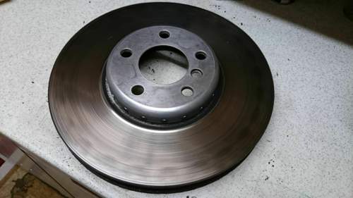

Oh ja gut zu erkennen an den Flecken .
Da wird nix mehr zu retten sein.
Ich vermute mal das diese Art von Bremsscheiben
generell schon mal zwei Feinde hat bevor die überhaupt montiert ist ... das ist diese Vernietung und unsaubere Montage ans Fahrzeug. Ein OEM Servicemitarbeiter von der Bremssnabteilung hat mir empfohlen bei erhalt gleich mal zu messen ( bzw direkt nach Montage) ob die noch ok sind denn bei unsachgemäßen Transport soll es da zu Problemen
kommen in dem sich die Vernietung lockern kann bzw in Mitleidenschaft gezogen wird ... dann haben die gegebenenfalls ein weg ohne jemals benützt worden zu sein.
Des Weiteren ist zu beachten da diese 374er Scheiben zumindest Laufrichtungsgebunden
sind seitenkorrekt montiert sind. Andernfalls sind Thermischeproblem vorprogrammiert.

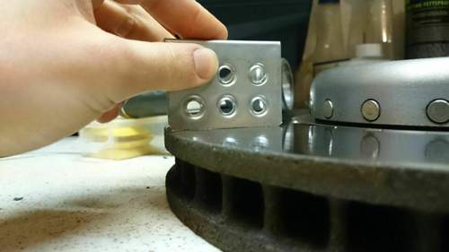

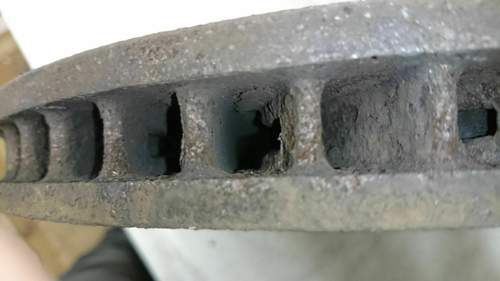

Hier im Forum habe ich bisher noch nicht gelesen, dass ein Vor-LCI, welcher auf diese dickeren Bremsscheiben umgerüstet wurde, weiterhin Probleme mit der Vorderradbremse hat. Ich habe aber auch gelesen, dass es manchmal Materialfehler bei den Bremsbelägen gibt, welche die Bremsscheiben ruinieren.
Originale 348x36mm der HBA nach 68k Kilometern.
Letztes WE getauscht.
Scheiben sind noch über Mindestmaß.
Irgendwo zwischen 50-68k Kilometern bin ich zwei mal von 250 runter auf 100km/h.
Nach dem zweiten mal ging das Geflatter sofort los.
Genau die gleichen Erfahrungen habe ich beim E39 auch gemacht.
Der Wagen fährt 250, kann aber nicht standfest aus 250 gestoppt werden.
Die Hitzeflecken kommen nach jeder flotten Autobahnfahrt, ohne großartige Benutzung der Bremse.
Nach ein paar Kilometern Stadtverkehr verschwinden sie wieder.
Die Scheibe ist auch alles andere als plan.
Die Flecken entstehen auch immer nur dort, wo die Stege im inneren kurz und offen sind.
Dort wo sich das Material bewegen kann und weniger Material zum Ableiten der Hitze da ist.
Jetzt sind neue ATEs mit Textar Belägen drauf.
Leider habe ich zu spät gesehen, dass ich auch die 374er Scheibe hätte nehmen können 😮
