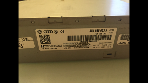

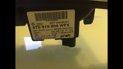

@Q5toto schrieb am 28. Dezember 2016 um 01:38:26 Uhr:
Wenn man es haben möchte lohnt es sich immer. Was ne frage.
Der Umbau auf das Low hat jetzt mit allen kleinteilen knapp 600 Euro gekostet. (habe fast 1 Jahr alles mühevoll gebraucht zusammen gesucht.) Und ich finde es allemal besser als ein Navi in der scheibe kleben zu haben.
600€ für ein MMI 3G Low würde ich auch direkt bezahlen!
Finde leider nur Preise jenseits der 1500€.
Habe zur Zeit das MMI basic plus. Sieht einfach bescheiden aus.
Hättest du vielleicht eine komplette Liste, was benötigt wird?
Dann würde ich auch mal anfangen zu suchen 😉
Leider hat der Preis des Komponentenschutz den Gesamtpreis kaputt gemacht.
Aber du brauchst:
Displayrahmen
Display
Navi Unit
Radio Unit
MMI bedieneinheit
Gateway
Einbaurahmen Navi Unit 8k0858969 40 Euro
Einbaurahmen Radio Unit 8t0907368 20 Euro
EBay Navi Antenne
Und kufatec kabelbaum.
Wobei ich befürchte das es für MMI Basic plus keinen einfachen Umrüstung kabelsatz gibt ich glaube da mus man basteln. Aber das kann dir Scotty bestimmt beantworten.
Hier Bilder mit den Teile Nummern. Da fehlen noch die Rahmen...
Aber wie gesagt das ist nur das MMI 3G. Nicht das high. Habe es nur damals sehr günstig von jemanden bekommen der auf das 3gp umgebaut hat.

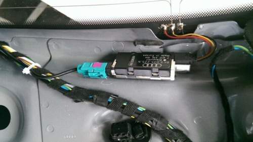

Radio Unit würde ich gleich eine DAB+ nehmen. Kostet das gleiche... 4G0035061
Dann brachst du noch denn
DAB Verstärker 8K9035225N kostet 30 Euro bei Audi.
Fakra Universal Leitung 2m von eBay 10 Euro
Und Stecker Gehäuse 1c0973119 und 2x adersatz für Ca 5 Euro um den Anschluss für die Antenne an die Linke Seitenscheibe anzulöten
DAB Tuner sind schon teurer und die Montage auch aufwendiger
- wenn man nicht gerade nen tuner aus PL oder LIT nimmt 😉

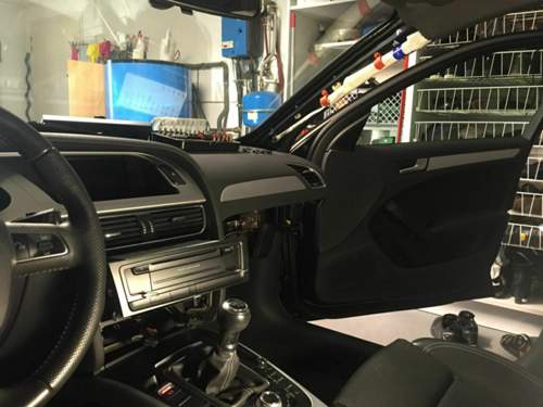

Aus Polen bekommt man die für 150. dann auch ohne kombo aber ich glaube das kann nicht legal sein... Also wer keiner ärger möchte lieber Finger von lassen.
Und auf DAB umbauen dauert keine halbe Stunde. Vom kompo mal abgesehen.
Navi Umbau habe ich mir auch schlimmer vorgestellt. Ca 4 std mit Tasse Kaffe in der Hand. Ok das war mein erstes Mal. Das geht bestimmt auch schneller...
