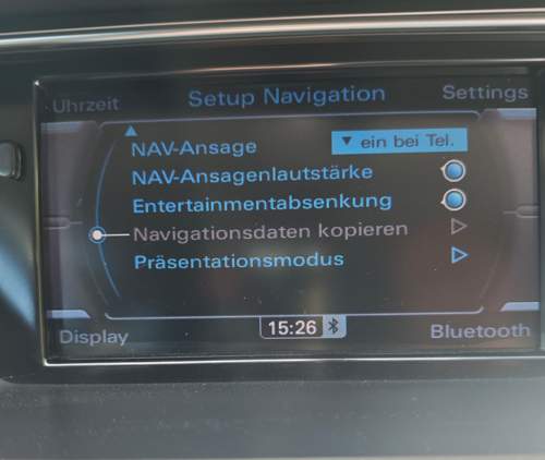

Hallo zusammen. Ich habe mir vor kurzen einen Audi A4 B8 BJ 2012 gekauft.
Verbaut ist ein MMI 3G Radio.
Hier nun meine Frage:
Ist es möglich das Navi zu benutzen ohne das die DVD im Laufwerk ist? Denn wenn ich die DVD rausnehme steht ich soll bitte wieder die DVD hineinlegen um die Navigation starten zu können.
Hat hier das System keinen integrierten Speicher, sodass ein einlegen der DVD von nöten ist?
Danke für eure antworten!

Man kann die Navidaten auf eine SD Karte kopieren und von dort dann abrufen.
Geht aber nur mit einem speziellen Programm. So 1:1 von der DVD auf die SD Karte kopieren, funktioniert nicht.
Einfach mal die Suche nutzen. Wurde sicher schon oft behandelt das Thema. Ich persönlich kann nichts darüber sagen. Ich hatte im A4 nur ein Radio Concert ohne Navi.
Funktionstaste NAV > Funktionstaste SETUP > "Navigationsdaten Kopieren"
Karte mit min. 8GB
Dauer des Vorgangs ca. 1 Std.

Machs am Rechner, da ists ne Sache von fünf Minuten.
