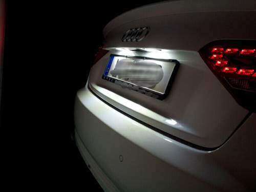

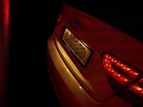

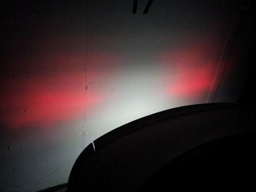

Hier mal wieder ein Beweis, dass man zumindestens bei der Kennzeichenbeleuchtung auf Original setzen soll. Also kauft bitte keine Kennzeichenbeleuchtung von diesem Anbieter (auch andere LEDs sind nicht empfehlenswert, da minderwertig) - also finger weg:
Anbieter: Klick mich
Anbei die Bilder mit dem Original Glühobst und einmal mit den LED vom obigen Link. Und ja, bei den "Wand-Bildern" sind beim Glühobst die Kennzeichenbeleuchtung an. Alter Schwede ist das ein Flutlicht.....das ist doch niemals legal oder? Ich schick den Mist zurück und kaufe mir die Originalen.
Kann mir jemand sagen ob diese Artikel halten was sie versprechen?
http://www.ebay.de/itm/181635286642?...
http://www.ebay.de/.../171117413951?...
Oder ist das wieder so ein Murks?
China-LED
China-Flutlicht
Glühobst

Ich empfehle auch nur die originalen, sonst kommt sowas bei raus 😁
@Solaroma schrieb am 22. Januar 2015 um 22:13:26 Uhr:
Beim nächtlichen Rückwärtsfahren bestimmt nicht schlecht. 😉
Danke Scotty 😉 Dann kaufe ich lieber die.
Japp, das dachte ich mir auch. Fürs nächtliche Parken ideal, ansonsten unbrauchbar 😁
