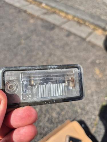

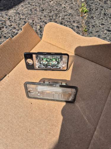

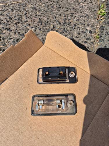

Hallo, kann mir jemand vielleicht erklären, ob diese LED-Kennzeichenbeleuchtung, die ich bestellt habe, auch für das Modellbaujahr 2011 geeignet sind ? Ich habe sie nämlich beide eingebaut und sie funktionieren leider nicht. Habe ein A5 vor Facelift. Kann es hier auch so sein das ich die Platine von der linken Seite umdrehen muss ?

die sind vom Cabrio
https://www.motor-talk.de/.../...-audi-a5-a4-a7-a8-q3-tt-t3696546.html
Sind doch beide (alt und neu) vom Cabrio und sollten deswegen passen.

Sie wollen einfach nicht leuchten. Die alten gehen ohne Probleme.

In der Beschreibung stand für den A8 oder sind das dann trotzdem die Baugleichen ?
Hast du ein Cabrio ?
@Scotty18 schrieb am 6. April 2025 um 17:25:57 Uhr:
Ja
Dann schau mal das die beiden Kontakte hoch genug kommen
Zur Not nachbiegen

Perfekt danke hat geholfen.
