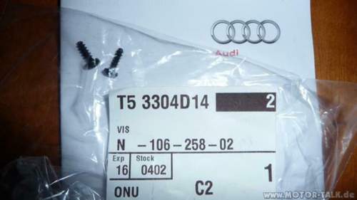

Original geschrieben von adi1204
Die Schrauben scheinen sich geändert zu haben.
Irgendwie passt der Schraubenkopf nicht in die Senkung.
Habe jetzt die passende Schrauben gefunden!
N 106 258 02
(Micha, kannst auch bei dir korrigieren wenn du magst)
Die passen optimal!
N 106 258 02
Die passen optimal!
Sind die mit Kreuz oder Torx?
Finde die mit Torx besser.
Torx! 🙂
