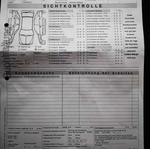

Magst du den KVA mal schicken? Mich würde interessieren wo der Unterschied liegen mag....

@TomLaser schrieb am 28. Februar 2021 um 09:52:44 Uhr:
Die beiden Angebote, leider ohne Liste der verbauten Teile, die ich bekommen habe, liegen bei 1160€ bzw. 1280€. Mein Auto hat die Vorbereitung und die Angebote sind von Seat-Händlern aus Luxemburg. Das dürfte aber nicht wirklich was an den Kosten ändern. 2000€ finde ich selbst ohne Vorbereitung etwas viel. Von beiden Händlern wurde ich auch darauf hingewiesen daß Zubehör-AHK Probleme beim Codieren machen, ein SB hat sogar zugegeben daß selbst mit Originalteilen die Codierung nicht immer gleich hinhaut und es ein paar Anläufe braucht bis alles passt.
