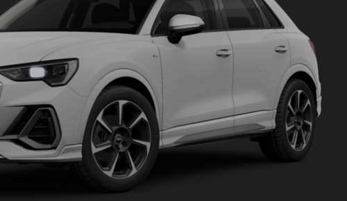

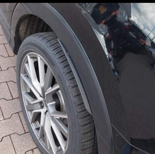

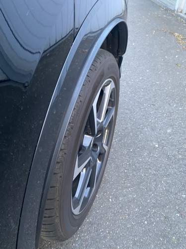

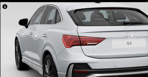

Hallo und wieder eine Frage wegen breite Radläufe und Felgen. Ich hab ein Auto getroffen welches die schmale Radläufe hat und 20Zoll Felgen ab Werk schon vorinstalliert sind. Das Auto hat nur diese komische Lippen. Im Farzeugschein sind auch 20 Zoll eingetragen. Wie kann es sein dass ohne breite Radläufe, nur Lippen, 20Zoll erlaubt ist? Ich habe 18Zoll, auch schmale Radläufe und es laut Forum 8.5x19Zoll montieren nicht erlaubt.
Wer weißt Lippe Artikelnummer?

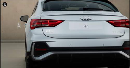

Wenn man das Auto als 35TFSI Advanced mit 20 Zoll Rädern konfiguriert, wird als Ergebnis tatsächlich dieses Bild angezeigt. Schmale Radläufe mit dieser Lippe!

@Suedseefan schrieb am 28. März 2024 um 19:14:34 Uhr:
Also erlaubt?
[Von Motor-Talk aus dem Thema '20 Zoll Räder ohne breite Radläufe' überführt.]
Dieses Rad mit einer ET 38, und Bereifung 255/40 anscheinend ja.

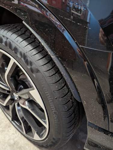

Ich habe beim Q3 die Flaps nachgerüstet,weiss aber nicht ob die beim Sportback die Gleichen sind.Ich sehe da schon einen Unterschied .Man kann allerdings die Flaps auch auf die schmalen Radlaufleisten montieren, habe ich nämlich auch gemacht.

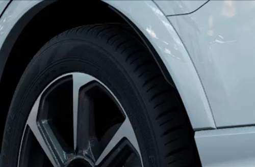

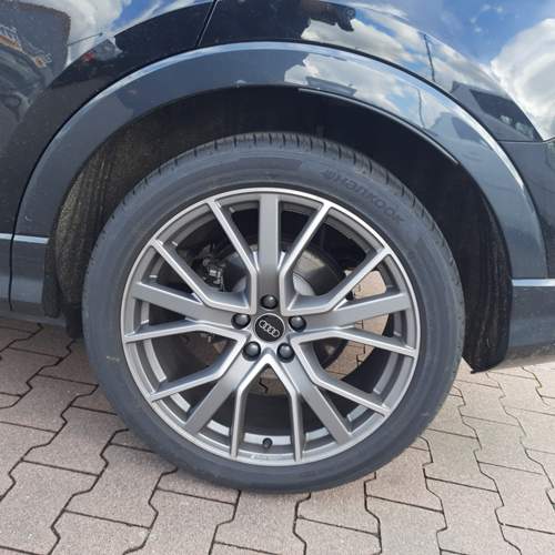

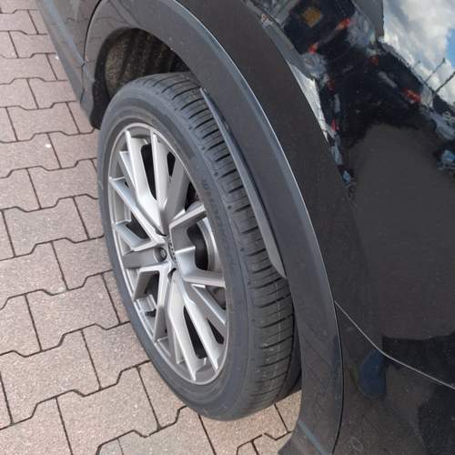

Wenn man dein Bild mit einen anderen Bild vergleicht,sieht man, daß der Flap nachgerüstet ist,bzw.an einer anderen Stelle montiert ist.Erste Bild von dir, zweite Bild original,dritte Bild mein Fahrzeug, schmale Radlaufleiste mit nachgerüsteten Flap.Achte auf die Fuge des Stoßfänger zum Seitenteil.
Kurze Frage
Manche Modelle haben hinten am Radhaus ein Flap um breitere Reifen fahren zu können
Wisst ihr warum diese hier montiert wurden
Die gehen ja komplett und Radhaus
Weil die breiteren Radläufe erst später kamen. Ich glaube 2020.Bei den breiteren Radläufe reichte dann der Flap
