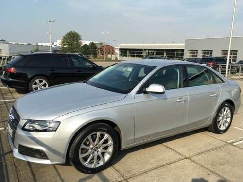

Gibt es ein Bild vom Auto mit den B9 Felgen?
139,90€ sind ja eine Frechheit. Ich habe für eine Abnahme nach §21 (Rad-/Reifenkombi) orig. Audi auf einem Serienfahrzeug immer 80-100€ bezahlt. Alles Gauner...
So sieht er jetzt aus...
