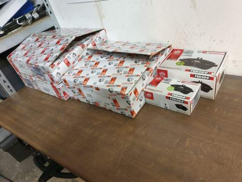

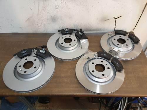

Also ich habe bei mir die Ferodo Premier Scheiben eingebaut mit den Ferodo ecoFriction Beläge. Vom Bremsen her sind die Top. Hab mich für Ferodo entschieden, weil die originalen Beläge auch von Ferodo sind. Mal schauen ob die auch so lange halten. Die originalen haben bei mir knapp 125tkm gehalten. Die sind aber schon am Ende gewesen.
Die hinteren scheiben waren allerdings nicht beschichtet. Die habe ich dann mit Aluminium Grundierung von Normfest lackiert.
Zum Thema ATE kann ich aus persönlicher Erfahrung sagen das ich bereits oft Scheiben und Belege von denen montiert habe an zb Golf, Seat Ibiza, Opel Astra, Audi A3... Haben immer gut funktioniert. An meinem A4 mit der 320mm Scheibe 1LA traten nach wenigen tkm vibrationen auf die immer unerträglicher wurden. Wieder getauscht, das gleiche. Dann originale von Audi drauf und es war Ruhe. Mag sein das sie auch von ATE produziert werden aber ich stelle da definitiv einen Unterschied fest. Bei einem Freund von mir in seinem 3.0 TDI war es ähnlich. Möglicherweise gibt es da teilweise doch Unterschiede die vielleicht gerade bei stärker beanspruchten bzw größer demensionierten Bremsen bemerkbar sind. Textar habe ich früher auf meinem B5 gefahren und meine damalige Freundin auf ner C Klasse. Waren auch absolut ok.
Also ich bin jetzt so knapp 1000km mit den Ferodo gefahren und kann bis jetzt nichts negatives sagen. Bremsen besser als die abgenutzten, was aber kein wunder ist. Wenn bei mir die Ferodo nicht lange halten werde ich die Originalen verbauen.
