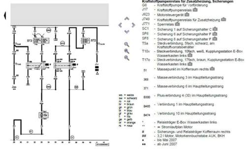

Moin,
Ich bin gerade bei der Elektrik bei und bin mir ein wenig unsicher, ob ich das Thema mit den Relais beim Diesel jetzt richtig verstanden habe.
Muss ich die Ader, welche vorne von Sicherung SC1 (Auf der Seite vom Beifahrer) zur Kraftstoffpumpe geht, entfernen und dann nach hinten Rechts zu dem Relais J771 im Kofferraum ziehen, um dann die Spule und den Schaltkontakt zu belegen, um dann wieder gemeinsam mit dem zweiten Relais J749, welcher auch einen Plus durchschaltet zur Kraftstoffpumpe zu gehen?
Ich habe hier mal eine Skizze mit beigepackt, um es aus meiner weise darzustellen.
anbei mal aus meinen Dokumenten.
Gruß,
Stefan

@bast1anek schrieb am 3. Dezember 2014 um 21:28:15 Uhr:
Moin,
Japp, deine Skizze stimmt - ich hab die alte Leitung im Kofferaum in etwa auf Höhe vom Rathaus aufgetrennt und umgeleitet.
