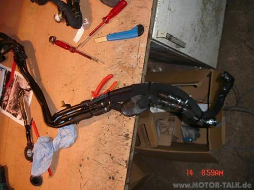

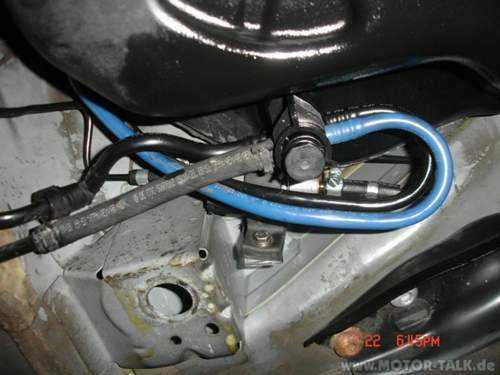

Rohrpaket-mit-schlaeuchen-eingebaut
Heizungsschlauch-2-innenraum
+7

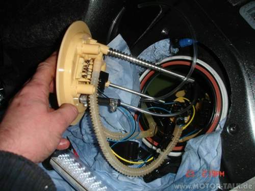

Ein paar Bilder von der Dosierung...:
Bild #206431489
Bild #206431490
Dosierpumpe
+3

4. Tankentnahmestutzen hat jeder Audi schon drin, muss nur geöffnet werden, Tankentnahme innen kann nachgerüstet werden mit orgianlen Audi Teilen, welche aber Gold-Preise haben)
5. ich empfehle, den ersten Kraftsoffschlauch vom Tank orginal Audi zu nehmen (der ist vorgeformt und passt wunderbar)
