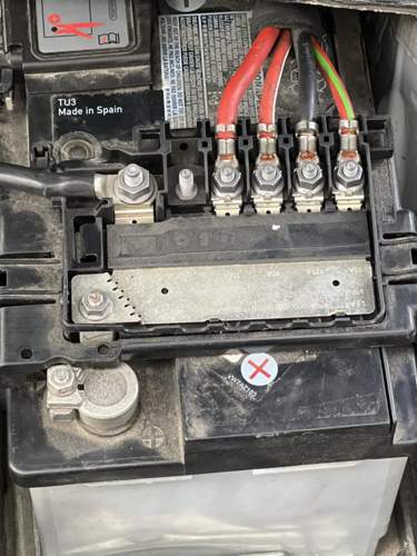

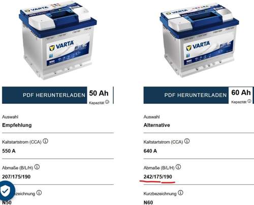

Kann jemand sagen ob der Pluskabel vom Polo lang genug ist um eine größere Batterie einbauen zu können. Der Pluspol wandert ja weiter weg. Nicht mal VW Mitarbeiter konnten oder wollten mir es sagen. Bei der 60Ah Varta Batterie wären die Maße 242/175/190, bei mir ist ja die originale J1H Batterie 320A (49Ah) 207x175x190 mm eingebaut.

Zur Länge des Batteriekabels kann ich leider nichts sagen. Das würde ich einfach mal probieren. Ich vermute lediglich, dass die Länge noch passen sollte. Es werden doch serienmäßig auch Fahrzeug mit der 59 AH Batterie ausgeliefert, falls beispielsweise eine AHK verbaut ist. Dass VW dabei verschiedene Längen beim Pluskabel verbaut, würde ich bezweifeln.

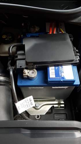

So die Varta 60Ah haben sie nun eingebaut, mir fiel jetzt erst auf dass an der pluspolkappe der stopfen integriert ist, und der wurde nicht wie bei der original Batterie eingesteckt.
Außerdem fiel mir auf die Halterung oder die Batterie ist schief eingebaut. Mittlerweile weiß ich dass man Qualitätsarbeit kaum noch findet., stelle ich immer wieder fest. Werde mal Montag ran fahren wegen den Stopfen und vielleicht mal selber sehen ob ich die Halterung gerade fest ziehen kann. Der Meister da sagte die mussten an den Pluskabel schon ordentlich ziehen es war knapp den am Pluspol befestigen zu können. Dass war ja der Grund warum ich nicht selber wechselte. Die Varta war voll aufgeladen hatte gleich gemessen wo sie noch rum stand, 12,7 V.
Kein-stopfen-drauf
Schief
Bild #211420254
Soweit ich weiß - sollte die Entlüftung am Pluspol verschlossen sein, am Minuspol erfolgt die Entlüftung. Wenn ich die Fotos anschaue - meine ich sie ist gerade eingebaut (geht gar nich anders). Für die Abdeckung trifft das jedoch nicht zu, Auch sehe ich kein arg gespanntes +Kabel, wenn man will- geht das...
Ja so kenne ich dass auch mit der Entlüftung. Ich denke dass Befestigungsblech ist nicht passend und muss vielleicht was bearbeitet werden, wo die Batterie drauf steht kann man nix machen die Batterie ist da rein geschoben. Ich konnte so nix gerade rücken.

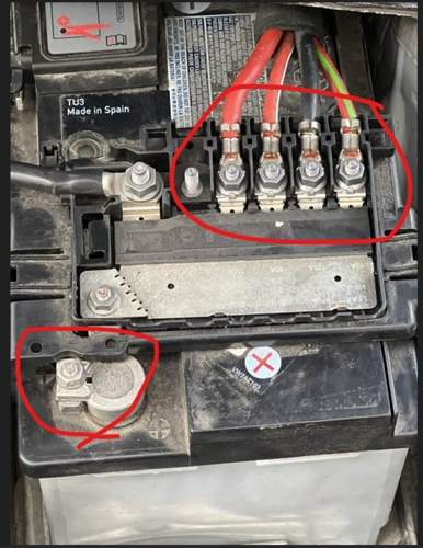

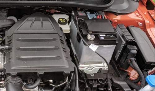

Dass sind mehrere Kabel die sozusagen zum Pluspol gehen und dass ging nicht weiter rauszuziehen deswegen so schräg dass teil. Diese Bilder sind jetzt nicht von meinen Polo. Bei deinem GTI ist die ja im Kofferraum und hast vielleicht ganz andere Befestigung. Ich hatte 2 Batterien von VW die mit 49Ah und nur Probleme, da nützte mir nichts die Garantie. Habe nun selber eine größere gekauft und bin gespannt ob der Ärger vorbei ist. Hatte nie bei anderen Autos solche Probleme. Und wie umständlich man eine Batterie wechseln kann, so ein Aufwand.

Ich versteh schon - der Engpass befindet sich bei den kl +Kabeln am Verteiler. Ggf. kann man hier sortieren, wenn nich alle zu kurz sind. Dann das kürzeste nach re legen u. alle entsprechend anordnen. Bitte vorher Minus abklemmen. Könnte 1-2 cm bringen...
