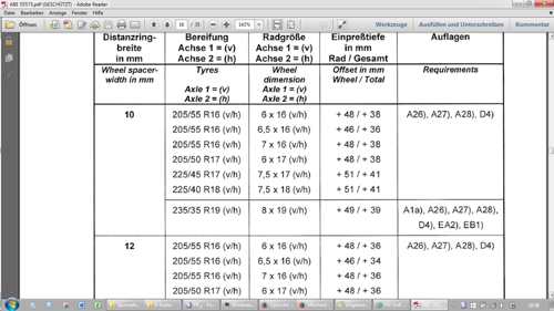

Ich kann die H&R Spurplatten auf einem 1.8er Coupe wie folgt ohne Eintragung fahren?
VA: 19" Felgen mit 245 35er Reifen --> 16mm pro Achse
HA: 19" Felgen mit 245 35er Reifen --> 20mm pro Achse
Richtig?

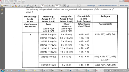

Ich denke, nein. Nicht richtig.
So wie ich das sehe, müsstest Du vorne das Radhaus verbreitern und dann zu einem Sachverständigen.. Der muss den vorschriftsmäßigen Zustand bescheinigen. Ob diese Bescheinigung als Zettel reicht oder ob man das auch in die Papiere eintragen lassen muss - keine Ahnung (ich selbst habe 18 Zoll Felgen, da ist EA1 und A1a nicht verlangt).

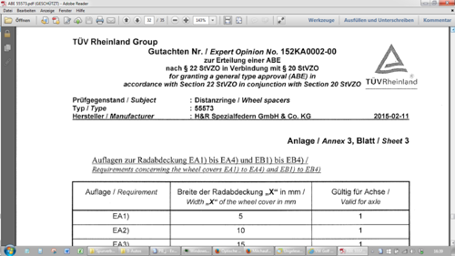

Anbei 4 Fotos aus dem Gutachten, ich habe nur einen kurzen Blick darauf geworfen (kann mich also verguckt haben...) und bei 8mm vorne bei 19 Zoll die Einschränkungen "EA1" und "A1a" gelesen.
Das verlangt 5 mm Radabdeckung.
A1a heißt zum TÜV fahren ist notwendig.
Bitte selbst verifizieren ;)
Das Gutachten ist hier runterzuladen:
http://www.motor-talk.de/.../...tt-so-wird-s-gemacht-t5317751.html?...
Siehe Bildschirmfotos anbei
Screenshot-2015-09-14-16-38-18
Screenshot-2015-09-14-16-38-34
Screenshot-2015-09-14-16-39-32
Ich glaube du warst beim falschen Fahrzeugtyp, der TT kommt erst etwas weiter unten. Aber das ganze ist eher unübersichtlich. Aber laut dem Gutachten sollte es passen m.M.n., sogar ohne Abnahme oder Anbauten.
