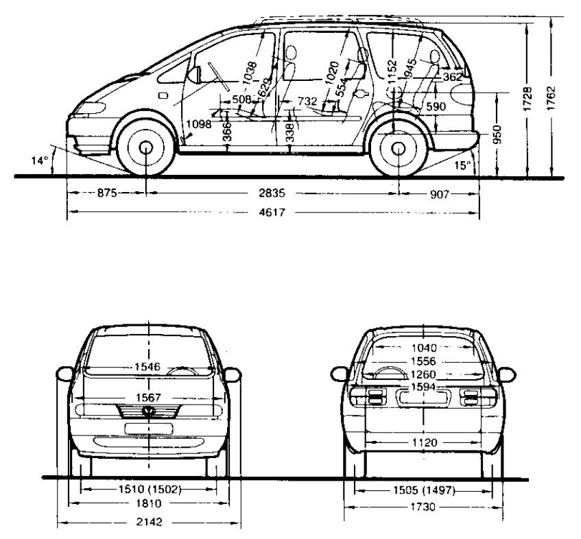

Vielleicht gibts ja jemanden, der einen 1er und einen 2er Sharan gefahren hat und mir folgendes beantworten kann.
Wenn ein Sharan 2 neben einem Sharan 1 parkt, sieht der Innenraum des alten Modells meiner Meinung nach größer aus. Ist das eine optische Täuschung ?
Laut Papier ist der neue ja 20cm länger geworden. Mir kommt aber vor, dass nur die Motorhaube flacher und dadurch länger wurde, der Innenraum jedoch nicht größer wurde.
Wäre ja fast eine Mogelpackung, braucht mehr Parkplatz und bringt aber nicht mehr Raum ?

@Mundlmodeo: Einfach mal ein paar Zahlen, extrahiert aus den relativ ausführlichen ADAC Tests:
Sharan alt
- Kofferraumvolumen (3. Sitzreihe ausgebaut): 810 l (bis UK Gepäckraumabdeckung)
- Kofferraumvolumen (2. Sitzreihe herausgenommen): 1155 l (bis UK Fenster)
- Innenmaß hinten zwischen Radkästen: 1120 mm
- Innenhöhe: 980 mm
- Innenmaß bis 2. Sitzreihe: 1215 mm
- Innenmaß bis Vordersitze: 2100 mm
- Raumangebot vorne: Fahrersitz lässt sich für Personen bis ca. 1,85 m zurückschieben
Sharan neu
- Kofferraumvolumen (3. Sitzreihe versenkt): 755 l (bis UK Gepäckraumabdeckung)
- Kofferraumvolumen (2. Sitzreihe versenkt): 1245 l (bis UK Fenster)
- Innenmaß hinten zwischen Radkästen: 1090 mm
- Innenhöhe: 825 mm
- Innenmaß bis 2. Sitzreihe: 1266 mm
- Innenmaß bis Vordersitze: 1990 mm
- Raumangebot vorne: die Beinfreiheit ist für maximal 1,95 m große Personen ausreichend
So ganz liegst du also mit deiner Vermutung nicht daneben, aber die Unterschiede sind m.E. marginal. Daß sich die 20 cm außen mehr nicht wesentlich auf die Abmessungen im Innenraum auswirken, scheint halt der Preis der wesentlich verbesserten Flexibiltät (und vielleicht auch Geräuschdämmung) beim Neuen zu sein.

Nun - wie dein Vergleich ja zeigt ist z.B. das Innenmaß bis Vordersitze kürzer geworden, ebenso das Innenmaß zwischen den Radkästen und auch die Innenhöhe.
Bin das ganze ja selbst Probegefahren, aber bei einer Probefahrt gibt es so viele Neue Eindrücke, dass man eher mal schaut wie der Tempomat funktioniert oder ob die Heizung ordentlich heizt oder wie die Beschleunigung geht....
Interessant wäre ein Maß Vorderkante Auto bis Vorderkannte Rücksitzlehne bei zurückgefahrenem Sitz, daran könnte man erkennen, ob der Motorraum tatsächlich länger wurde - was meiner Meinung eher ein Rückschritt ist.
