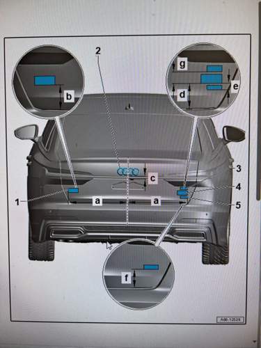

Ich suche für die Audi Ringe am Heck - beim Avant - die originale Position. Könnt ihr da mal das Original Maß schauen, also der Abstand zur unteren und oberen Kante. Das wäre klasse.
Vielleicht hat ja schon mal einer die Ringe getauscht und sich vorher die passenden Maße notiert, oder Zugriff auf die Original Doku Maßangaben Schriftzüge und Embleme am Heck 😁

Maß c 42 mm
Maß a 563 mm
