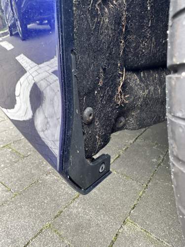

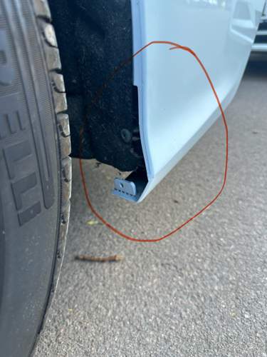

Guten Abend
hab s-line stoßstangen angebaut,vorne ohne weiteres gepasst,aber hinten irgendwie clipsen passen nicht so genau und radhausabdekung ist zu kurz
In dem markierten Bereich fehlt eine kleine schwarze Blende. Die wird einmal geschraubt und einmal genietet.
Dankeschön , haste bzl. die teilenummer davon ?
Teilenummer habe ich nicht, sollte aber über den ETKA leicht rauszufinden sein. Hab mal ein Foto angehängt von dem Teil.
Vielen Dank??
