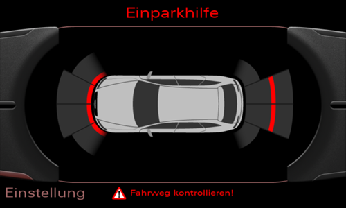

Optische Anzeige Einparkhilfe / Parkkontrollanzeige hinten programmieren
Audi A4 B8/8K
habe mir 2009 einen Audi A4 Avant gekauft.
Leider habe ich nur die Parkkontrolle Hinten ohne Anzeige fürs Radio Concert.
Habe schon öfters gelesen das man solche sachen neu Codieren kann aber wo und wie, weil mein freundlicher sagt sowas weiß er nicht.
Könnt Ihr mir helfen. Weil von Audi bekomme ich keine Antwort.
Vielleicht hab ihr das schon gemacht Anzeige im Bildschirm Hinten.
Wie kann ich das Zeicherwischen Aktivieren und Wie,?
Danke
Schönes Fest
Dominic
I did it on a car with MMI 3G (one with DVD, one with hard disc):
1. Go to module 10 - Park / Steer assist
2. Security Access - 16 -> The access code is 71679
3. [Coding – 07] --> Long Coding Helper --> Byte 0 - Bit 4 -> put Optical illustration to 'on'.
Please let me know if it also worked for your cars.

Hab glatt gelogen...🙄 könnte die Finger davon nicht lassen und ich habe es getan😁
Funzt einwandfrei bei
MJ 2010 MMI 3G Plus
. SW-Stand siehe Screens unten...
Besten Dank noch mal an Ziener!😉

Wieso sind bei einigen nur die hintern Sensoren im Display zu sehn und bei anderen beide (vorne und hinten ).
Das muss doch im MMI eine Einstellsache sein.
Ganz einfach, es gibt 4 und 8 Kanal STG, wenn jemand vorn kein
PDC hat (4 Kanal) dann funktionieren nur die hinteren Sensoren.
Manche lassen sich später für Vorn nachrüsten, dort wird meistens
dann eine akustische Version verbaut.
