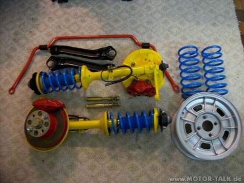

Die Teile unten sind fast 40 Jahre alt. Glasperlgestrahlt, gelb chromatiert mit etwa 100u Zink, KTL schwarz beschichtet, 2K Grundierfüller, gedichtet, 2K Acryl.
Die Magnesium Felge wurde basisch entlackt, glasperlgestrahlt, mehrfach EP grundiert und geschliffen, silbern lackiert, Rand und Ring diamant überdreht, Klarlack gepulvert.
Wird mein 02tii nächstes Jahr.

aber warum so bunt?
Es gab ja schon mal so ne Diskussion über Augenkrebs....😁😁
Ich treib's gern bunt 😁
Nö, es macht einfach mehr Spass als einfach nur schwarz.
Man sieht bei hellen Teilen viel eher, ob es ein Problem gibt oder nicht, es ist auch viel einfacher daran zu arbeiten. Man sieht, was man tut und wo man wirklich ist.
Schon mal versucht, im Finstern eine Schraube da unten zu suchen?
Von der Farbgebung sieht man später am fertigen Auto von aussen sehr wenig. Aber unterm Auto gibt's die Erleuchtung 🙂

Zwei Fragen hätte ich mal an Red: Feuerverzinken ist ja für die meisten Teile Out. Galvanisch verzinken/ Gelb Chromatieren ist möglich bei vielen Teilen, die keine genauen geschliffenen Flächen haben und die man strahlen kann. Da fallen leider auch schon viele Teile raus. (z.B. Achsschenkel) Auch Teile, die zu groß sind, oder die man nicht restlos sauber bekommt. (z.B. Vorderachse)
Müssen Galvanisch verzinkte Teile eigentlich auch noch mal geätzt werden, weil sonst auf der 'Fettschicht' kein weiterer Lackaufbau möglich ist?

Der sicherste Aufbau ist: sandstrahlen oder mit Glasperlen als Vorarbeit.
Galvanisieren geht mit jedem Teil, egal ob es ein einzelnes Blech ist oder sogar ein Zusammenbau wie ein Federbein oder Achsschenkel. Obachtgeben muss man nur bei bestimmten Stählen, die zur Wasserstoffversprödung neigen. Man kann auch einen Achsschenkel so machen, gehen tut's durchaus... aber man muss halt das Material wissen.
Probleme beim Galvanisieren sind halt:
- es geht nicht in Hohlräume
- es bildet einen Faradayschen Käfig, nach innen geht Säure, aber kein Zink
- man muss den Säureaustritt in den Bädern durch Abläufe/Löcher berücksichtigen
- Doppelungen sind nicht gut, es kann was dazwischen bleiben
- und wie wird das nachher lackiert?
Einfach auf Zink zu lackieren geht total daneben. Es muss entweder KTL lackiert werden, dann ist die Haftung überhaupt kein Problem, auch Säurereste werden sicher ausgespült und passiviert. KTL geht auch in den Hohlraum rein und lackiert auch hohle Profile.
Kann man nicht KTL beschichten, muss das Zink angesäuert werden, das geht am besten mit Lesonal Säure Washer, er bildet eine Phosphat Schicht und auch den Haftgrund. Kann man ganz normal lackieren und hält hervorragend... ist aber nicht sehr gesund.
Bei einem Achsschenkel ist auch noch das Problem, dass das Zink ja aufträgt, Lagersitze passen dann nicht mehr, das passiert natürlich auch bei KTL. Ich verwende ein Teflonklebeband zum Abkleben von Lagersitzen. Diese Bereiche bleiben dann frei. Beim Verzinken geht auch normales TESA Band, es wird aber gern unterwandert und muss dann gebürstet werden.
Original geschrieben von MetalAndy
Kann man Achsschenkel nicht gelb Verzinken? Ohjee das hatte ich vor.....
Doch, Serien Achsschenkel kann man gelb verzinken. Das funktioniert.
Lagersitze abkleben, galvanisieren, bürsten, Washer, lackieren.
Hält bei mir schon 15 Jahre völlig ohne Schaden.
Allerdings: ich habe meine Teile immer getempert. Mehrere Wochen bei 190 Grad im Trocknerofen liegen gelassen. Man braucht zwar normalerweise nur etwa 24h dafür, aber wer weiss?
Du solltest aber den Verzinker fragen, was er für Bäder benutzt und ob die Gefahr der Versprödung besteht. Alkalisch ist sehr schlecht, sauer ebenfalls, techisch verzinkt relativ gut. Trotzdem, das Risiko ohne Tempern einen Bruch zu haben, ist selbst da noch 50%.
Die TAS gehen definitiv nicht. Der Guss ist völlig untauglich dafür. (!!!)
Unsere Serienachsschenkel vom Käfer sind angeblich aus 41CrS4 Automatenstahl, er ist aufgrund seiner hohen Festigkeit anfällig für Wasserstoffversprödung. Es kann passieren, muss aber nicht.
Ich würde es ohne die Möglichkeit, solche Teile zu tempern, absolut nicht empfehlen.
