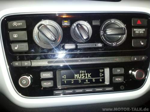

habe seit gestern meinen neuen Up.
Ich bin damit auch sehr zufrieden, nur die Klimaanlage macht mir etwas zu schaffen, weil ich seit langer Zeit nur noch Klima-Automatik hatte.
Das Problem:
Ich will nicht, daß die Scheiben beschlagen, daher ist es am besten, immer die manuelle Klimaanlage laufen zu lassen, oder ? (Also AC eingeschaltet).
Dabei ist mir aber immer kalt, egal was ich mache.
Ist das ein Defekt oder mache ich was falsch bei den Reglern ?
Anbei noch ein Foto.
Vielen Dank,
Img-20120914-211428

Den Schieberegler von Innenluft auf Außenluft (nach links) stellen hilft etwas, weil die Luftwälze dann nicht mehr nur im vorderen Bereich nudelt, sondern nach hinten wegläuft.
Ich würde mir wünschen: feinere abgestimmte Stufen beim Gebläse.
Stufe 1 ist zu stark, die Folgestufen anpassen, die höchste Stufe ist OK.
Man darf von dem Kleinen aber nicht die KA erwarten, die ein Großer bietet. Die handvoll Technik unter der Haube ist so schon bemerkenswert!
Danke für die schnelle Antwort.
Ich erwarte mir natürlich keine Wunder, aber ich will nicht frieren, wenn die Außentemperaturen nicht mehr sommerlich sind.
Was ich nicht verstehe ist, warum der überhaupt nicht warm wird, obwohl ich die Heizung voll auf warm gestellt habe.
Was passiert dann im Winter ?
Erfriere ich dann ?
Der Motor war sicher betriebswarm, ich war über eine Stunde unterwegs.
Meine Klimaanlage ist fast immer aus. Wenn die Scheiben anfangen anzulaufen, dann mache ich meistens erst einmal das Fenster einen Spalt auf. Der up! neigt irgendwie zum Anlaufen der Scheiben. Schlimmer wird es um so mehr Personen mitfahren. Naja, ich werde es mal bei mir beobachten. Die Klimaanlage kommt im Bedarfsfall immer nur kurzzeitig zum Einsatz, wenn es arg schlimm ist mit dem Anlaufen der Scheiben.
Ich finde die Regelcharakteristik im UP weicht von der im Lupo schon ab. Während ich im Lupo in der Stellung 10 Uhr schon reichlich Wärme rein bekam, tut sich beim UP gar nichts. Da muss man schon auf 12 Uhr gehen oder mehr.
In der Endstellung ist die Wärme dann voll da (und natürlich jetzt zu warm). Also einen Defekt schließe ich mal aus, die Regelkurve ist nur gewöhnungsbedüftig.
Insgesamt ist es schade, dass es keine Klimaautomatik gibt.

Hattest du die Klima 1h lang wie am Bild laufen?
Dann liegt ein Defekt bei deinem up vor, also ab in die Werkstatt. Bei den Temperaturen müsstest du fast verglühen bei dieser Einstellung.
Ich konnte einen up bei -15° fahren. Überland ca. 40min auf ca. 38km. AC war an, Heizung volle Pulle, Gebläse Stufe 2, Verteilung auf Fußraum/Armaturenbrettdüsen 50/50. Nach ca. 15min musste ich die Heizung auf ca. 3/4 runterdrehen und die Haube bzw. Handschuhe ablegen. Dann bliebs angenehm im up bis zum Fahrtende.

Ich habe jetzt probiert, die Klimaanlage auszuschalten.
Und dann ist die Eiseskälte sofort weg.
Nur stinkt dann die Klimaanlage erbärmlich, wenn man sie beim nächsten mal wieder einschaltet.
Ist die manuelle Klimaanlage einfach nicht ausreichend sensibel regelbar um zu erkennen, daß ich jetzt auf volle Heizleistung gegangen bin ?

Was ich aber gar nicht verstehe ist, dass Deine Heizung, also die Kühlwassertemperatur, quasi nicht gg. die laufende und kühlende (bei den momentanen Außentemperaturen) AC ankommen soll, das erscheint mir etwas seltsam.
Thermodynamisch sollte die Abwärme der Motors eigentlich die mögliche Temperatursenkung durch die AC (die ja immer nur eine gewissen Differenztemperatur zur Außentemperatur schafft) übersteigen.
Du hingegen schilderst, dass selbst bei Heizung auf volle Pulle und AC an es kalt ist und kalt bleibt (das kenne ich so aus eigener Erfahrung mit ACs nicht und auch nicht mit den CTs aus älteren VWs, in denen der Kompressor noch nicht heruntergeregelt wurde, wenn man Wärme angefordert hat, die ja nicht aus der AC kommt, sondern vom Heizungswärmetauscher erzeugt wird, also durch die Motor- bzw. Kühlwasserwärme.
Dass ein neuer up in bereits so kurzer Zeit der möglichen Haltedauer so stinken soll, erscheint mir ebenfalls seltsam.
