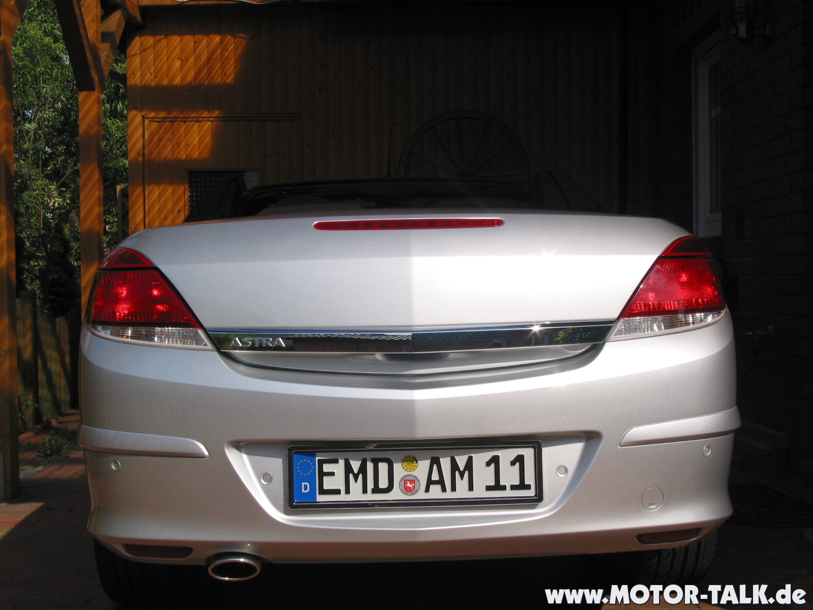

Hier mal ein Bild von meinem Astra. Das Opelzeichen und das 1,8l ist da schon weg, allerdings ist der Schriftzug noch da.
Den habe ich aber auch schon abgenommen.
Gruß an Alle
http://www.motor-talk.de/.../Attachment.html?attachmentId=552184

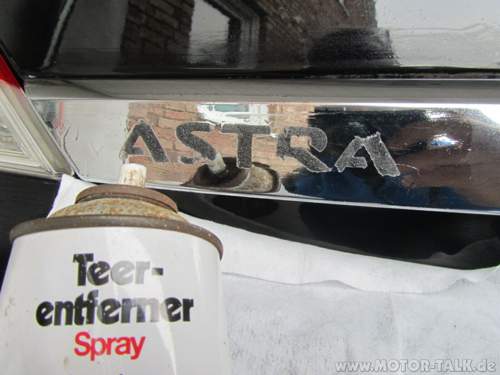

So Puhh nachdem ich hier leider NICHT gelesen hab, habe ich auch mit etwas mehr Mühe den Schriftzug entfernt.
Zuerst mit Zwirn den Schriftzug quasie ´abgesägt´
http://img838.imageshack.us/img838/3927/trkeizurck012.jpg
http://img706.imageshack.us/img706/8836/trkeizurck014.jpg
Dann überlegt.. hatte noch etwas Teerentferner rumliegen.. eingesprüht und 5 min gewartet
http://img338.imageshack.us/img338/5503/trkeizurck015.jpg
Dann mit Fingernagel und Radiergummi die Reste weggerubbelt
http://img859.imageshack.us/img859/1564/trkeizurck016.jpg
Ergebnis ist ja ganz ok, nur...
http://img827.imageshack.us/img827/1227/trkeizurck019.jpg
HÄTTE ICH MAL LIEBER DAS FORUM GELESEN UND DAS MIT DEM ESSIG FRÜHER GEFUNDEN...
so habe ich 45 min gebraucht und einen Wunden Finger...
