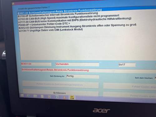

Hey Leute, bei meinen V6 ging vorhin die Gelbe Werkstatt aufsuchen Kontrolllampe an. Habe gerade den Fehlerspeicher ausgelesen. Was kann man zu den Fehlern sagen ? 😕

Habe auch den p0090 Fehler.
Erst kommt das Symbol mit dem Schlüssel am Auto danach die MKL (Abgaskontrollleuchte)
Auto läuft eigentlich gut gefühlt. Im Stand leichte Aussetzer.

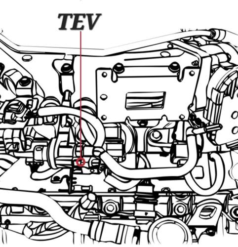

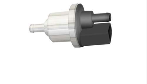

Kannst ja testen, meistens ist es aber die Pumpe. Fehler P0090 kann auch durch eine Defekte Tankentlüftung kommen oder vom Pumpensteuergerät.
Wo finde ich die Tankentlüftung? Meinst du das magnetventil?
Suche mal da nach dem TEV und aber auch
Die Schläuche davon betrachten,
Ob Sie rissig sind oder Poröß!

Aktuelle Fehlercodes.
UND…die Batterie ist tot. Vkt sind die Fehler aufgrund defekter Batterie entstanden?
Also neue Batterie ist drinnen und aktuell seit ca 100km keine Fehler mehr.
Habe den Kraftstoffdrucksensor gereinigt zusätzlich. Aber tippe eher auf Batterie.

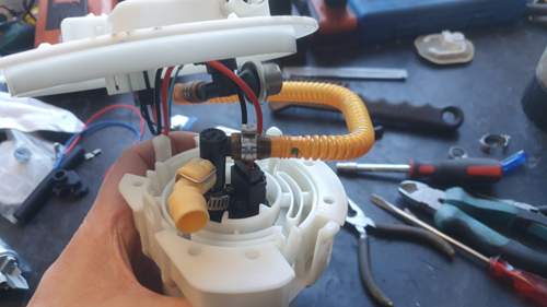

So ihr hattet recht und der Mechaniker wo ich mein Auto machen lassen habe, hat auch nur mit dem Kopf geschüttelt, also was da Opel ihn erzählt hat.
Also ich habe mein Auto wieder und es läuft wieder, auf ner kleinen Probefahrt ist keine Gelbe Kontrolllampe angegangen. Wie Fatalyty schon schrieb, gibt es die original Pumpen nicht mehr zu kaufen, habe selber bei Walbro USA angerufen und da wurde mir das nochmal bestätigt. Die Nachbaupumpen für den Saab 9-3 "LOSTAR F80000240" passen auch nicht!
Die Pumpe ist kürzer und ein wenig schlanker, diese hatte ich zu erst gekauft und war eine Fehlinvestition.
Am Ende habe ich jetzt eine Pumpe von AEM verbauen lassen und damit läuft er erstmal wieder ohne Fehler im Fehlerspeicher. Gekauft habe ich die 340L E85 High Flow In-Tank Fuel Pump 50-1220 aber ich denke die normale nur für Benzin sollte auch funktionieren.
Sprich diese hier sollten alle funktionieren.

Noch ein paar Infos zur original Pumpe: Bei mir war eine Walbro 12758887 verbaut und das Sieb war schon ganz Schwarz und die Pumpe hatte wohl schohl auch schon Dreck angezogen.
zu den Bildern: Links die falsche Lostar Pumpe und rechts die Originale von Opel.
