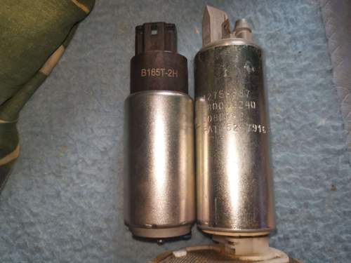

Also ich habe mein Auto wieder und es läuft wieder, auf ner kleinen Probefahrt ist keine Gelbe Kontrolllampe angegangen. Wie Fatalyty schon schrieb, gibt es die original Pumpen nicht mehr zu kaufen, habe selber bei Walbro USA angerufen und da wurde mir das nochmal bestätigt. Die Nachbaupumpen für den Saab 9-3 "LOSTAR F80000240" passen auch nicht!
Die Pumpe ist kürzer und ein wenig schlanker, diese hatte ich zu erst gekauft und war eine Fehlinvestition.
Am Ende habe ich jetzt eine Pumpe von AEM verbauen lassen und damit läuft er erstmal wieder ohne Fehler im Fehlerspeicher. Gekauft habe ich die 340L E85 High Flow In-Tank Fuel Pump 50-1220 aber ich denke die normale nur für Benzin sollte auch funktionieren.

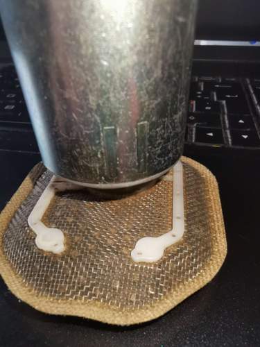

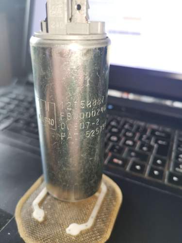

Noch ein paar Infos zur original Pumpe: Bei mir war eine Walbro 12758887 verbaut und das Sieb war schon ganz Schwarz und die Pumpe hatte wohl schohl auch schon Dreck angezogen.
zu den Bildern: Links die falsche Lostar Pumpe und rechts die Originale von Opel.
