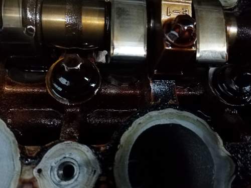

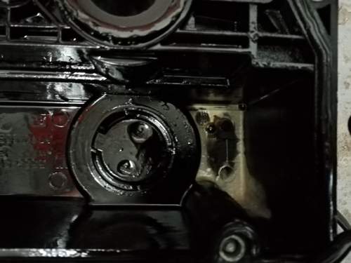

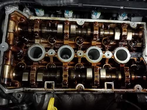

Das ganze hat mir irgendwie keine Ruhe gelassen. Daher habe ich den Deckel doch mal runter genommen.
Es sehen alle Nocken so aus. Die Oberfläche ist aber absolut glatt und ohne Ränder oder Vertiefungen.
Dann bin ich jetzt beruhigt und mache mir keine Sorgen mehr.

Ui, da sieht man das 5W-30 und die Ablagerungen durch Ölwechselintervalle von über 20.000 km oder alle 2 Jahre.
Also 5W-40 rein mit ACEA A3B4 ohne C1/C2/C3 oder ähnliches und es sieht so aus wie auf meinem Bildern vom A18XER im Insignia.
Zudem brauchst dann auch keine Gedanken mehr machen über die Nocken der NW, da die Scherstabilität eines 5W-40 höher ist.
Von den langen Intervallen halte ich auch nichts. Werde in Zukunft alle 15tkm das 5w40 wechseln.
