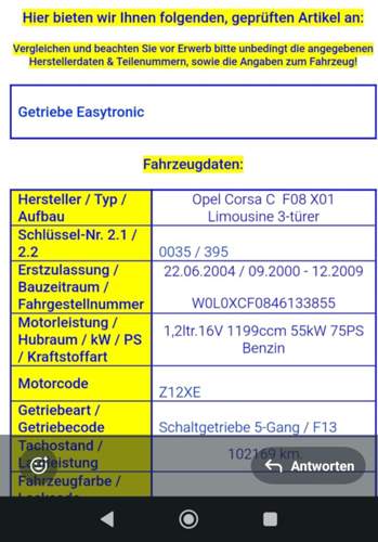

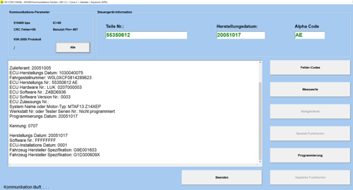

Hallo liebe Community,
ich habe einen sehr ähnlichen Fehler wie der Themenstarter. Nach dem Verbau eines Austauschgetriebes mit Easytronic an meinem 2001er Z12XE (0035-395) wurde der Fehlercode P1733-09 - falsche Motorvariante angezeigt. Gemäß Angabe des Verwerters sollte das Getriebe passen (Screenshot mit gelb hinterlegter Schrift). Beim Anlernen mittels OPCOM Prof. wurde mir leider neben dem Fehlercode der Z14XEP als codierter Motortyp angezeigt.
Kann der Motorcode im Nachgang (Software flash etc.) neu codiert werden oder bleibt nur der Weg ein anderes Spendergetriebe zu kaufen?

Hi Sebastian, ja das ist die komplett falsche Software-Version und ich bin sicher die Getriebeübersetzugen stimmen auch nicht..
Der Z12XE hat eine CR Übersetzung (close ratio), der Z14XEP hat sicher eine WR (wide ratio)
Ein WR Getriebe mit einer CR Software des Z12XE könnte bei Geschwindigkeiten ab 80Km/h ein F werfen.

Ok, dann würde ich empfehlen mir die Teile mal zur Prüfung zu schicken !
Ansonsten bau das alte Getriebe wieder ein (wenn noch intakt). Das XEP Steuergerät kann ich dann mit der passenden XE Software flashen.

vielen Dank für die Unterstützung. Ich kann dir die Teile gerne zur Prüfung schicken, vielen Dank schon mal vorab. Es wurden mir die nachfolgenden Fehler ausgelesen (Gang war teilweise noch eingelegt, Fzg hat sich sehr schlecht schieben lassen; Bilder mit den Versionen anbei):
P1700-8 MIL request via CAN
P1729-0 Select Motor Electric
