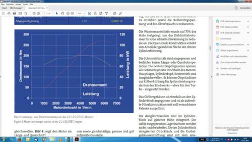

Der B14 NEJ stellt bei 2000 U/min. bereits 200 Nm bereit. Sehr gute Saugmotoren schaffen etwa 110 Nm pro Liter und davon üblicherweise maximal 90 % bei 2000 U/min. Da kann man sich nun grob herausrechnen, wie groß der Motor sein müsste, wenn er keinen Turbolader hätte. DerZ 22 SE hat untenherum ungefähr diese Daten, wobei man natürlich immer auch die Getriebeübersetzung berücksichtigen muss. Länger übersetzt = leiser = sparsamer = Drehzahl geringer, aber auch eine geringere Drehmomentverstärkung zwischen Motor und Antriebsrädern. 😉
@HennyD schrieb am 7. Juli 2016 um 13:36:40 Uhr:
Auf Autobahnstrecken (habe die gleiche Strecke miteinander verglichen) bei gleichbleibendem Tempo (130 in Frankreich durch die Nacht) verbrauche ich rund 1,5 Liter weniger bei deutlich geringerem Lärm im Innenraum und geringerer Drehzahl + mehr Durchzug wenn nötig.
Auch wenn die Drehzahl beim Turbomotor deutlich geringer ist, halte ich das für übertrieben hoch. Der Corsa E 1.4 T benötigt bei 130 km/h etwa 6,5 Liter auf 100 km, demnach müsste der 1.4 ohne T sich etwa 8 Liter einflößen, was ich nicht glaube.
Der Z22SE hat die 90% viel früher, meines Wissens bei 1.200 Umdrehungen.
Hast Du ein Leistungsdiagramm diesbezüglich? Den Wert halte ich nämlich für sehr optimistisch für einen Saugmotor ohne verstellbare Nockenwellen. Etwa 85 % bei 2000 U/min. sind bei derartigen Motoren, die übrigens selten mehr als 95 Nm/l erreichen (im Falle des Z22SE sind´s 92), eigentlich typischerweise üblich.
Habe tatsächlich eins gefunden. Ich habe jetzt aber nicht nachgerechnet, da die Qualität relativ bescheiden ist. Ich würde vermuten das er bei 1.500 Umdrehungen ca. 175 NM (fast genau Mitte zwischen den Strichen) hat. Das wären dann ca. 86%. Damit lägen wir quasi beide falsch. Ich habe zu früh getippt, du zu spät 😉
Diagramm
Bei 2000 U/min. sind es laut Diagramm 167 Nm (ziemlich exakt ein Drittel zwischen 150 und 200, als 50 : 3 = 17 + 150), der Maximalwert beträgt 202 Nm, das sind 83 % des Maximalwertes, wie gesagt, ein typischer Wert für einen 16V - Motor ohne Phasensteller. 90 % bei 1500 U/min. wäre selbst für sehr gute Saugmotoren ein Wunder, zumindest dann, wenn der maximale Literwert nahe an 100 Nm liegt. 😉
Es ist aber das obere Drittel (sprich 2/3) und nicht das untere oder stehe ich gerade auf dem Schlauch? Müssten doch also eher irgendwas bei 180 sein.
Du hast völlig recht, es ist das obere Drittel. Somit erreicht der Z22SE bei 2000 U/min. tatsächlich über 90 % seines Maximalwertes - ein sehr guter Sauger also.
