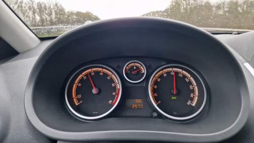

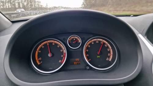

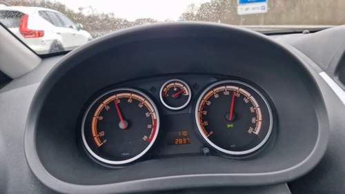

das Thema der Drehzahlen auf der Autobahn im fünften Gang hat mich beim Kauf auch interessiert. Ich habe mir den Corsa 3 Türer mit 1.4 Turbo 120 PS frisch gekauft. Hier die Drehzahlen/Geschwindigkeit mit 215/45 R17 Rädern
80 kmh - 2050 U/min
90 kmh - 2310 U/min
100 kmh - 2570 U/min
110 kmh - 2840 U/min
120 kmh - 3080 U/min
130 kmh - 3350 U/min
140 kmh - ca. 3600 U/min
Einen 6ten Gang vermisse ich nicht, fährt sich super, ab 100 kmh überwiegen eh die Wind/Abrollgeräusche.

Hm, eine Hausnr. hätte auch gereicht 😉
und die Radkombi ist auch egal.

Mach ich morgen. Hab den 1.4 mit 101 PS.
