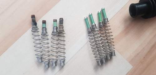

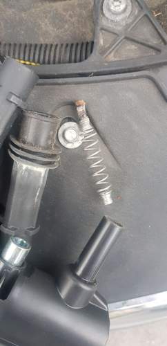

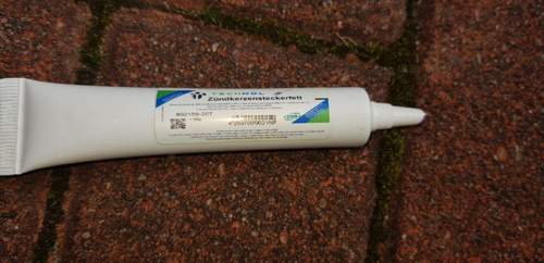

Bau mal vorsichtig die Zündspule aus und schau dir die Kontakte erstmal an
Druck
Druck
Druck
Wenn die Kontakte leicht verrostet sind, bissl sauber schmiergeln und mit GANZ WENIG Fett wieder einsetzen.

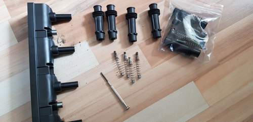

Weiss zwar nicht genau welchen Motor du hast aber wenn deiner so aussieht wie meiner, dann nimmste vorsichtig die Plastikabdeckung wo EcoTec drauf steht ab. Die ist nur Gesteckt.
Darunter ist die Zündspule, erstmal vorsichtig rechts den Stecker ab. Dann die zwei Torx Schräubchen lösen und raus damit.
20230930-125401
Dafür musste nix gelernt haben, einfach mit etwas Ruhe und Werkzeug daran gehen. Schafft auch ne Frau easy

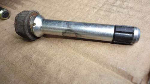

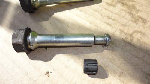

Wenn der Bremssattel hinten nicht freigängig ist, läuft die Bremse heiß.
Kann sogar soweit gehen, das eine Alufelge warm/ heiß wird.
So sahen die Beläge an unserem Corsa D aus, weil der Bremssattel sich nicht frei bewegen konnte.
Ursache war falsches Fett am Gummi für den Führungsbolzen.
Aber nicht durch mich verursacht, sondern vom Vorbesitzer.
Ist doch logisch, das der Spritverbrauch erhöht ist.
Was heißt denn bei dir erhöht?
Bremsbelag
Bolzen
Bolzen ohne Gummi

Am wahrscheinlichsten ist ein defekt an der Zündspule. Mit einer defekten Zündspule sollte man nicht mehr weiter fahren, es könnte der Kat. durchbrennen.
