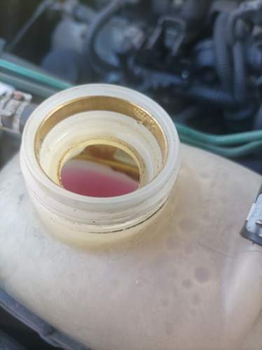

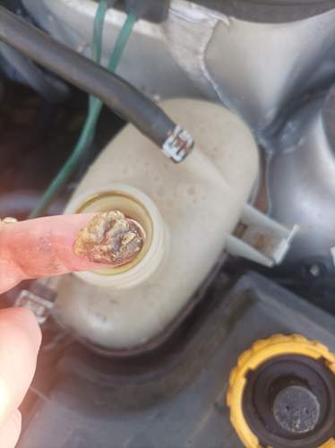

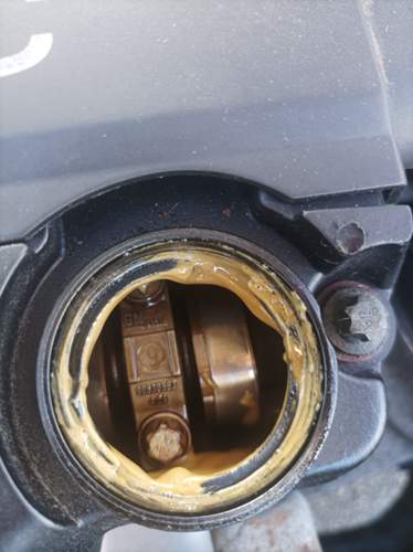

Hallo nochmal, . habe heute beim Durchschauen von Motor noch etwas entdeckt, schaut Mal, beim aufmachen von Frostschutz Klappe hab ich da etwas am Rande entdeckt, sieht so aus wie diese ölelmusion von Öl Einfallstützen, ist das normal??
Erst letzte Woche habe ich am ölfullstutzen ein Haufen ölbrei weggemacht, heute war wieder alles voll mit ölbrei, der Wagen fährt 8km hin und 8 km zurück, bei allen anderen Autos habe ich nie so was gehabt, obwohl auch viel Kurzstrecke gefahren worden ist?! Ist es von Kurzstrecke oder könnte was anderes sein?!
Was mich etwas beunruhigt ist, das sowas ähnliches am Frostschutz Behälter am Rande ist!! Im Wasser selbst habe ich paar kleine Brocken davon schwimmen sehen, aber diese Creme Scheint nur überall am Rande sein?! Normal oder was könnte es sein? Zylinderkopf Dichtung?! Oder doch von Kurzstrecke?!
