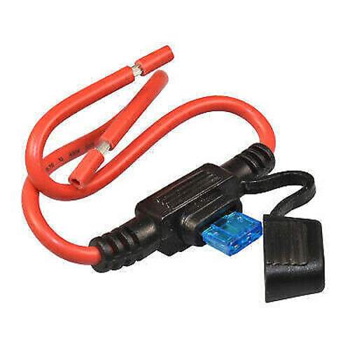

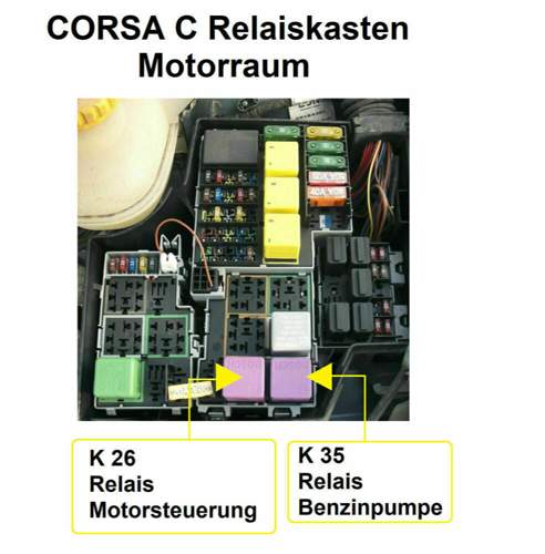

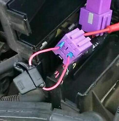

Dann Spritförderung testen.
Benzinpumpenrelais rausziehen und mit Selbstbau-Überbrückungskabel die BP zum Laufen bringen.
BP-RELAISSOCKEL gebrückt

@BlackyST170 schrieb am 5. Februar 2021 um 23:28:41 Uhr:
Perfekt, werde ich morgen direkt mal ausprobieren.
Benzinfilterwechsel wäre auch mal angesagt.
Video von den AUTODOCS auf YouTube ansehen.
PIN 30 mit PIN 87 brücken.
Achtung :
Pumpe läuft sofort an !!!
Hier hat es einer gerade gemacht beim Z12XE
https://www.motor-talk.de/.../...rlaesslich-an-hilfe-t7026641.html?...
Fördermenge bei ihm war 3, 5 Liter in der Minute.
Also Reservekanister nehmen und keine Redbulldose.

K 35 Benzinpumpe
