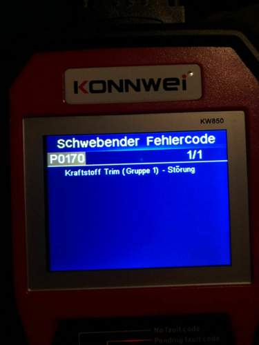

Heute habe mal die Garage ausgemistet um Platz zu schaffen für den Corsa, naja danach habe ich wieder ein Geschenk vom Corsa bekommen.
Ich hatte ihn erstmal draußen abgestellt um die Garage auszumisten. Als ich damit fertig war, fahr ich die Kiste rein, und bemerk wie auf der Straße einiges an Öl Tropfen sind... Ventildeckeldichtung wurde am 15.1.21 gemacht ( Sichtprüfung oberhalb sieht alles trocken aus )..
Aber im hinteren Bereich des Motor‘s, da wo die Drosselklappe ist, da unterhalb tropft es gewaltig anscheinend, ich Bau morgen mal alles ab. Mal schauen was da noch auf mich zu kommt. Habt ihr ne Ahnung welche Dichtungen dort alle sind,- oder was generell dort alles so undicht sein kann ?

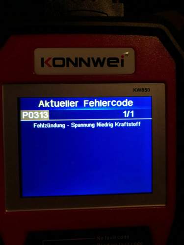

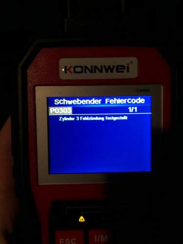

Naja habe erstmal die Fehler ausgelesen ( heute habe ich ein Stinknormales Auslesegerät erhalten von Amazon ) und mal einige Bilder davon gemacht.
Achso, Motorkontrolleuchte ist jetzt aus, aber im stand läuft der Motor total kacke. Sobald ich paar Meter fahre ist wieder alles okay, aber der Fehler ist wieder nach einer gewissen Fahrt wieder drinne
