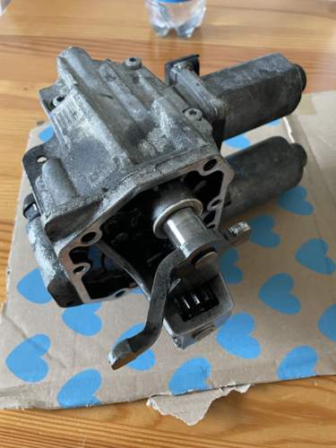

Hallo, Entschuldigung falls hier so ein Thema schon behandelt wurde, ich habe das Problem in der Suchfunktion nicht gefunden. Opel Corsa C 1,2 mit Easytronik
Nun zum Problem, das Fahrzeug geht vor der Ampel, oder nach längerem Stand in Automatik-Stellung einfach aus, nachdem man 2-3 mal neugestartet hat läuft er wieder.
Er geht nicht aus wenn man selbst schaltet, allerdings hat er große Probleme beim runterschalten, und auch beim losfahren wirkt es als ob er einfach nicht schalten will, ich habe beim fahren mit selbst schalten auch das Gefühl das er den 2. Gang nach kurzer Zeit nochmals kuppelt (also nochmal ein Ruck durchs Auto geht).
Das Fahrzeug hat letzte Woche eine neue Kupplung erhalten, weil eine Werkstatt meinte das "Problem" sofort lösen zu können, es hat sich nur null Komma nichts verbessert. Und bevor jetzt das muntere Teile tauschen beginnt wollte ich hier mal nachfragen in welcher Richtung ihr den Fehler vermutet. Fahre Morgen zum Fehlerauslesen, allerdings hat mir das letzte Woche völlig sinnlos 1100 Euro gekostet.

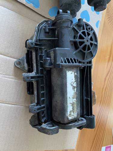

Sooo, 5 Regengüsse und einer schnellen Fahrt zum nächsten Bauhaus (weil natürlich ein Torx fehlt) hier mein Tagwerk.
Kannst du mir bitte deine Adresse zusenden, und was du dafür haben möchtest.
Photo-2023-03-25-15-09
Photo-2023-03-25-15-08
Ok, Adresse kommt per PN.
Lass mich erstmal eine Diagnose machen, dann sehen wir weiter.

Gewährleistung hin oder her... welche Werkstatt incl. FOH kennt sich mit der easytronic wirklich aus? Ich bin arrogant und sage... keine. Warum ich so denke? Weil ich vor Jahren schon das Problem hatte, als mein Corsa rum gesponnen hat. Der FOH hat bei der Anfrage mit den Augen gerollt, genauso sah dann auch der KVA aus. Baugruppen tauschen unter Vorbehalt und Endsumme satt vierstellig. Also eigentlich wirtschaftlicher Totalschaden. Also habe ich angefangen, mich damit zu beschäftigen und einzulesen. Habe damals mein Problem selbst gelöst ( Stellmotoren waren verölt zwecks bekannter Problematik mit den Simmeringen) für 120 Euro Material. Eingestellt habe ich selber mit dem OP-COM, auch mit Bodenhaftung ;-) Wie schon geschrieben, es gibt unterschiedliche Einstellungen beim Anlernen ;-) Hat oldman ja ausreichend erklärt. Ich habe die easytronic danach einfach nicht weiter verfolgt, mein Wagen läuft seitdem. Ok, einmal hab ich die Kupplungsmechanik noch getauscht, das war aber nur der Umbau von meinem STG auf einen anderen Stellantrieb, weil mir die Möglichkeit der Umprogrammierung fehlte und ich den Wagen als Zweitwagen schnell fahrbar brauchte.

Die Aussage gestern von der Werkstatt war, wenn das Auto nicht richtig schaltet ist wieder etwas kaputt "bei der Probefahrt war alles gut..., und hat gleichzeitig auf den Bosch-Ausdruck mit der am Anfang beschriebenen Fehlernummer verwiesen. Auf die Frage warum die Easytronik/Acurator ? nach dem Kupplungswechsel nicht neu angelernt wurde bekam ich zur Antwort "sowas hab ich ja noch nie gehört".
