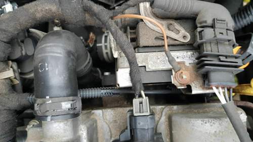

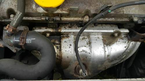

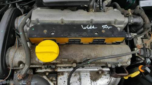

War eben aber mal kurz an der Karre, hab das Zündmodul nochmal ausgebaut und angeschaut. Sieht normal aus, das alte war stark verfärbt an Zylinder 3... Eventuell kann jemand ja was auf den Fotos erkennen. Bin kein Experte aber ich denke der sollte links (ich geh davon aus das das der vierte Zylinder ist?!?) nicht so siffen? Kann das schon von den paar hundert Metern im Notlauf kommen oder ist es vielleicht selber schon die Ursache?
Ansonsten sehen die Kabel ja auch nicht mehr so gut aus, bzw die Isolierungen. Da werd ich sowieso auch ran gehen und die wenns trocken ist vernünftig einwickeln
Muss gleich zur Arbeit, meine bessere Hälfte sucht dann weiter den Werkstattbericht. Mein nächste Vorgehen wäre aber tatsächlich neue Kerzen zu besorgen und die zu tauschen

Wenn du vor dem Fahrzeug stehst ist links der erste Zylinder.
Die Kabel auf Bild 5 und 7 sollten schnellstmöglich isoliert werden, da kann es zum Kurzschluss kommen.
Außer auf Bild 4 und 9, unter dem Schlauch, kann ich keine Undichtigkeit sehen. Das was man sieht ist ein bisschen Ölnebel, also unerheblich.
Wie sehen denn die Kerzen aus? Davon wären ein oder zwei Fotos mit Sicherheit aufschlussreicher!
Schreib doch mal "alle" Daten des Fahrzeugs auf, siehe unten.
Sicher das das Zündmodul neu ist?
Mich irritiert der Preis der drauf steht. Sowas macht man gerne beim Schrotti.
Dann mach mal den Entlüftungsschlauch neu den du da umwickelt hast. Kann nicht schaden.
Das wird ein neues gebrauchtes sein
Das Zündmodul ist vom lokalen Teilehändler ja, gebraucht. Ich würd natürlich fuchsig werden wenn das die gleiche Macke hätte wie das alte Modul, daher schieb ich das gedanklich erstmal nach hinten. Dabei sei zu erwähnen das das alte Teil ne starke Verfärbung am 3. Zylinder hatte.
Kabel wird isoliert. Bilder von den Kerzen mache ich heute Nachmittag oder Morgen Nachmittag nach der Arbeit je nachdem wie das Wetter es zulässt (wir haben hier leider keine Garage und im Nieselregen geh ich nicht an die Kerzen). Den Entlüftungsschlauch hab ich nicht isoliert, das werden die in der Werkstatt gewesen sein. Die Frau sucht gleich endlich mal vernünftig nach dem Bericht den ich seit Tagen haben will wo alles drauf steht.
Sowas verbaut man nicht gebraucht.
Was meinst du warum in gefühlt jedem 3. Thread das Zündmodul als Fehler auftaucht?
Man macht immer Zündmodul und Kerzen neu.
Dann kann man das abhaken.
Aber das jetzt „gedanklich nach hinten schieben“ ist der falsche Ansatz.....
