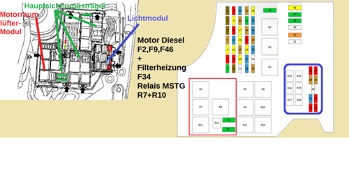

Hast du den ZAS mal abgesteckt ? nicht das der schon einen kurzen verursacht.
Haste auch mal Relais gezogen? Eigentlich sollte alles abgesichert sein, aber irgendwann hilft nur noch versuchen.
Oder ist evtl noch irgendwo was mit Sicherungen versteckt?
Moin
wenn die 80 A sicherung gezogen wird und der Stromverbrauch ist verschwunden,
so dürfte es am Glühkerzensteuergerät liegen ,ständig liegt da Batterieplus an !
F1,F2,F9,F11,F34,F40,F49 haben Batteriepkus anlliegen,nach Zündung aus ,
laut meinem Bild und Sicherungsbezeichnungen .
Anlasser wird von Relais R14 und F8 + F48 mit Spannung versorgt.
F48 hat Batterieplus anliegen !
Glühkerzenrelais wäre evtl dieses -
http://www.ebay.de/.../262388209398
vielleicht hilft es .
mfg
Corsa-c-sicher-diesel
