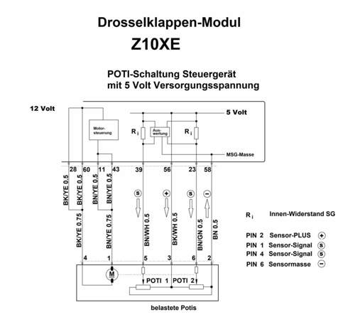

Mess mal am PIN 1 und am PIN 4 die Spannung bei Zündung an.
Auf PIN 5 BRAUN-WEISS
PIN 6 SCHWARZ-GRÜN
PIN 3 SCHWARZ-WEISS
müssen 5 Volt anliegen.
Alle 3 Kabel mit PIN 2 messen.

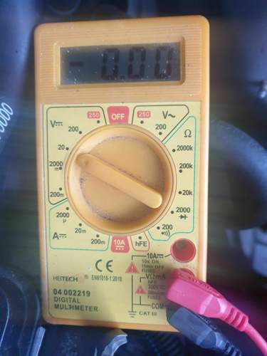

Dann mach mal Bild beim Messen.
Damit ich sehe,wo und wie Du gemessen hast.

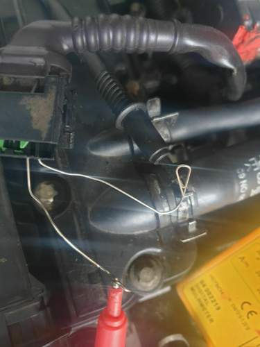

Bin anscheinend nicht weit genug rein gekommen,
Jetzt mit Draht und da zeigt er mir das an.

Bild ist kacke.
Total verschwommen.
Du musst Büroklammern o.ä. als Verlängerung benutzen.
Und mach Distanzbilder mit Kabel vom Multimeter.
Wie im Beispielbild

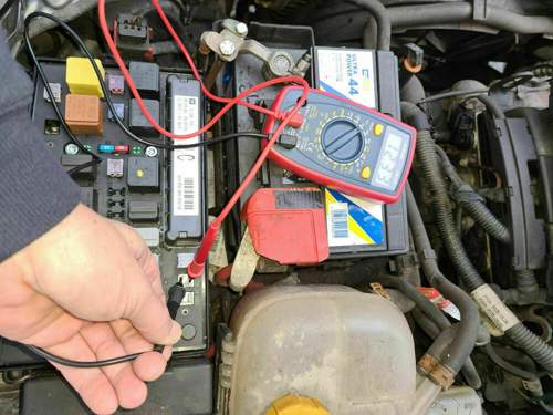

Du hast da was falsch verstanden
Du musst PIN 1 mit Minuspol messen.
Und auch PIN 4 mit Minuspol.
Messvorgang Spannung an Sicherung

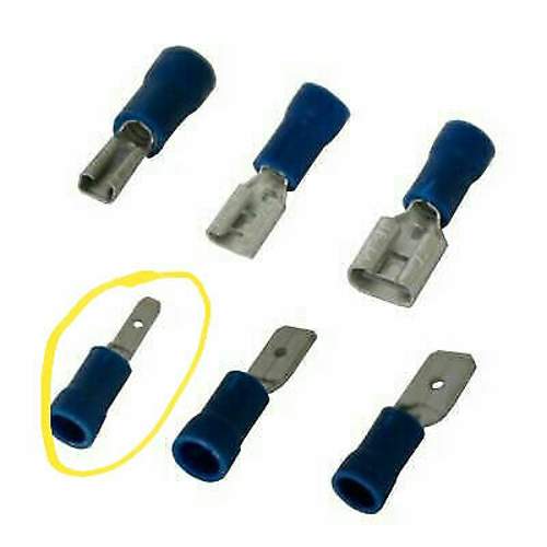

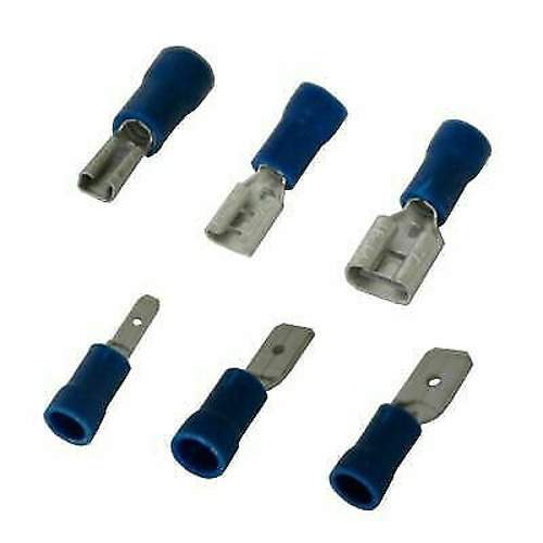

Zum besseren Messen Flachstecker als Verlängerung in die Steckeranschlüsse reinstecken.
https://www.ebay.de/.../361070168556
Gibt's in verschiedenen Grössen
Stecker zum Crimpen
2.8 mm Breite Steckkontakte
Jetzt zeigt er mir wieder 0 an , und nein ausser Steckdose oder Batterie habe ich noch nicht viel mit dem Multimeter gearbeitet.

Mess mal PIN 1 und PIN 4
-Rote Leitung Multimeter an PIN 1
-Schwarze Leitung vom Multimeter an Minuspol Batterie.
Dann genau so mit PIN 4.
Und natürlich Zündung einschalten.
Und nicht PIN 1 mit PIN 4 messen.

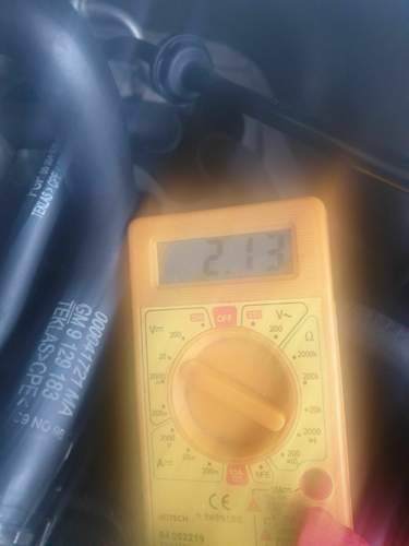

Lol jetzt hatte ich es erst begriffen
Ja und jetzt zeigt er mir auch was an pin 1 3.07 volt
Pin 4 3.07 volt
Dann mess mal jetzt die anderen PINs.
Alle 3 PINS mit PIN 2 / Masse BRAUN messen.
PIN 5 mit PIN 2
PIN 3 mit PIN 2
PIN 6 mit PIN 2
Dann alle 3 mit Minuspol Batterie.
Also 6 Messungen insgesamt.
Pin 5 und 2 0.01
Pin 3 und 2 0.08
Pin 6 mit Pin 2 0.01
Also das ich es diesmal richtig gemacht habe.
Mit Büroklammer Pin 5 und 2 verbunden und dann auf Masse
Dann Pin 3 hat 5 volt
Pin 5 00.1
Pin 6 3.75

Bin auch alleine und hab nur Büroklammer zur Verfügung und noch dabei Foto zu machen ist unmöglich.
So habe jetzt Pin 5 und Pin 2 sowie die anderen gemessen bei allen 3 Messungen kommt 0.00 raus.
Dann Pin 3 mit Masse hat 5 Volt
Pin 5 mit Masse 00.1
Pin 6 mit Masse 3.75
Dann musste Motorkabelbaum tauschen oder das MSG.
Kann nur eins von beiden sein.
