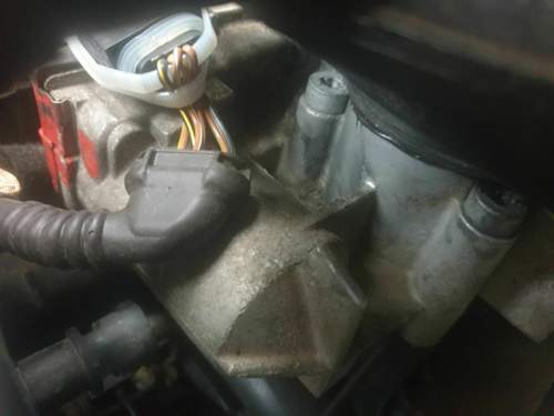

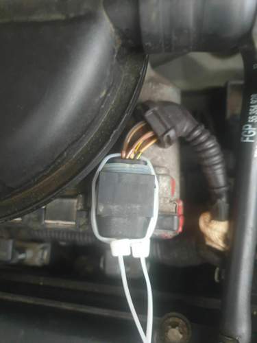

Ich habe jetzt eindeutig den Fehler gefunden und auch mit etwas Murks behoben. Er springt jetzt seit Tagen an egal ob kalt oder warm.
Aber nur wenn ich diesen Stecker mit Kabelbinder fest anziehe und dazu nochmals einen Kabelbinder die Kabel knicke.
Jetzt die Frage wo bekomme ich diesen Stecker einzeln her , ohne den ganzen Kabelbaum zu kaufen.

Die BOSCH-NUMMER von der DK durchgeben.
Mach mal Bilder vom Stecker abgezogen.
Beide Seiten .

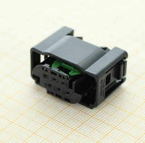

Boschstecker

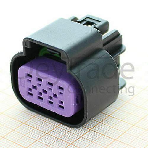

Kann auch der hier sein.
DELPHI GT 150-Serie
https://www.automotive-connectors.com/...nector-assembly-15355297.html

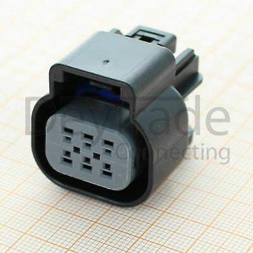

Den vom Z14XE und Z18XE hab ich gefunden :
https://www.automotive-connectors.com/...nector-assembly-15326835.html

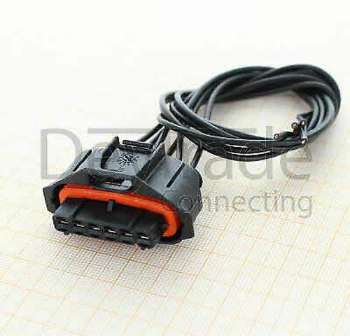

Stecker DELPHI-STECKER 6-POLIG
Dk-stecker delphi z14xe z18xe
Ich hab ihn gefunden.
Nur nicht billig.
Kostet 20 Euro.
Und hier für 7 €
https://www.ecuplus.de/de/...er-fuer-div-bosch-drosselklappen-153.html
Aber hier billiger :
https://www.automotive-connectors.com/...led-female-mqs-connector.html

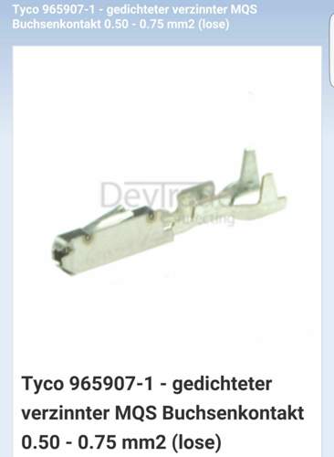

Weibliche Stecker-Kontakte:
https://www.automotive-connectors.com/...25-0-35-mm2-loose-pieces.html

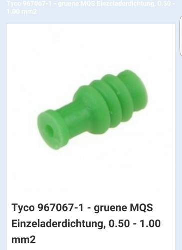

Dichtungen :
https://www.automotive-connectors.com/...cable-seal-0-50-1-00-mm2.html
TYCO Stecker 6-polig
Passende Kontakte dazu
Dichtungen
@Pfalzbub3774 schrieb am 2. Februar 2021 um 16:01:05 Uhr:
LOL mal 10
Das kannste laut sagen, dass das Murks ist.
Da glotzen ja schon die blanken Drähte raus !!!
Kauf den Stecker und die Teile und lass das in ner Werkstatt machen.
Kannst von Glück reden , dass Dir das MSG noch nicht verreckt ist.
Da sind 12 Volt drauf !
Ohne Sicherung !

Defekter Stecker von der DK gehört aber zum Motorkabelbaum.
Den Kabelbaum gibt's für 50 € und weniger.
Einige sind aber zu faul den zu wechseln / zu besorgen und schicken lieber das MSG zur Reparatur.
Hatten wir hier schon oft genug.
Zum Schluss war's nur ein defektes Kabel oder defekter Stecker.
Und ob ein Stecker fest im Gehäuse einrastet, siehst nur Du und jemand, der die Kiste vor der Nase hat.
Wir hier in MT sehen das nicht.
Wie gesagt war ja auch nicht böse gemeint und der Stecker ist ja davor auch eingerastet aber der springt nur an wenn ich die 6 Kabel 1 cm vorm Stecker Knicke.
Dann ist irgendwo Kabelbruch.
Kauf dann lieber Kabelbaum oder neuen Stecker , aber mit neuen Kabeln !!!!
Die dann am MSG-STECKER neu eingepinnt werden müssen.
Auch hier neue Kontakte !!
Nur neuer Stecker an alten Kabelbaum wird nicht funzen.
Abschneiden bringt auch nix.
Da sind die Kabel zu kurz.
